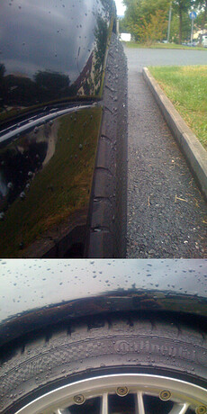

Heyho,
ich habe eben mal schnell 18er BBS CH montiert und mich gefragt, ob ich das an der VA so eingetragen bekomme (siehe Anhang)…
Wenn dann noch ein Fahrwerk reinkommt (ja im Moment isses ein Geländewagen :laugh:) müssen evtl auch noch Distanzen drunter, damit das Rad nicht am Federbein schleift. Ohne ziehen kann ich den dann net tieferlegen oder?
Vielen Dank für die Hilfe.
Grüße
Milan2000

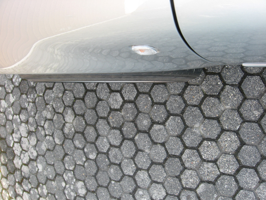

kannst du mal so Bilder machen wie der Threadersteller?

Ich mach gleich mal ein Bild, muss nur eben die Cam aufladen.
Hier mal die Bilder
das da soll jetzt 8,5 ET30 sein???
8,5x18 Et40 immernoch :wink: Et30 hatte jemand anderes.
das auf dem Bild ist niemals ET 40:happy:
… sorry post fail … :perplex:
ÄÄhm. das wäre der erste Reifen, auf dem die Einpresstiefe der Felge eingeprägt ist… :wink:
Geuß Mackie
Schaut halt ins Datenblatt ROD0081 -> ET40 :breaker:
