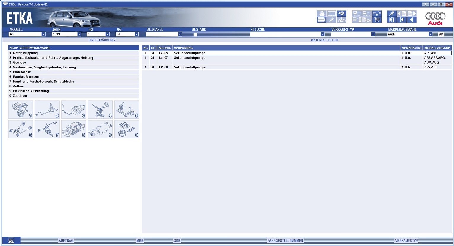

danke schon mal :wink: ich hatte hier auch schon mal gepostet wegen dem geräusch und mir wurde gesagt dass meine motor (AGN) keine sekundärluftpumpe besitzt. sonst hätte ich das schon mal gecheckt :confused:
Ich schau mal nach ob du wirklich keine hast :slight_smile:
danke, das wär echt gut :slight_smile: weil jedem sollte man ja auch nicht alles glauben .
…denn wenn ich hier im forum lese und mich auch videos mit dem besagten geräusch anhöre, passt die ursache exakt auf defekte SLP.
also nach etka hast duh keine slp :wink:
seltsam :confused: ich glaube so langsam muss ich dann doch zum freundlichen.
also du hast sicher keine das kanst du mir glauben ETKA wird auch von den freuntlichen verwendet :wink: und wie du oben dran sihst gibt es keine für deinen AGN es muss also etwas anderes sein
