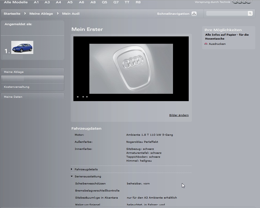

Bei mir ists Serienausstattung

also bei mir sind die auch serie und ich hab weder beheizte spiegel noch türschlösser…
habs zuerst auch nicht geglaubt, bis ich nachgeschaut habe :slight_smile:
