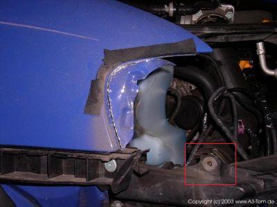

[8L] Befestigung an der Seite der Lichter gebrochen. Teilenummer?
wenn man die Lichter ausbaut also den Hauptscheinwerfer dann ist der ja 2X oben und einmal an der Seite festgeschraubt.
Genau diese Halterung ist bei mir gebrochen gewesen.
Siehe Bild Schraube 18 also das Gegenstück davon brauche ich.
Nein habe nicht daran gerissen. Das war schon so wo ausgebaut habe.
Kann mir einer dazu die Teilenummer der Fahrerseite geben da ich das gerne ersetzen würde damit der Scheinwerfer wieder richtig sitzt.
Danke.

Ich meine das gegenstück davon.
Also wo die Mutter für die Schraube drin steckt.
Im Scheinwerfer ist ja nur ein Loch wo die Durch geht.
die steckt doch im Schlossträger oder?
Geht eben so eine Plastikstrebe nach hinten wo das drin ist und die ist gebrochen.
Glaube ja geht vom Schlossträger ab.

so eben nachgesehen. Ich meien nicht oben am Schlossträger sondern die Schraube im Blinkerteil die Halterung von der ist gebrochen.Die Schraube da geht ja durch die Halterung am Scheinwerfer durch und genau die Plastikstrebe die dahinter ist die ist gebrochen.
da ja irgendwie keiner weiß was ich meine habe ich mir mal ein Foto Ausgeliehen:
Genau der rot markierte Bereich, das müßte die Mutter sein, das ist bei mir abgebrochen und diese Strebe ist auch etwas weiter hinten durchgebrochen.
Es handelt sich um eine Plastikstrebe.
Hoffe da kann mir einer helfen. Danke.
Ja da musst du irgendwas basteln oder nen neuen Schlossträger besorgen…
der Schlossträger ist doch aus Metal und das ist aus Plastik.
Vor allem auf allen Explosionszeichnungen war der Schlossträger alleine drauf.
Bin mir auch nicht Sicher das Bild das Richtige zeigt.
Sieht zumindest gleich aus.

am besten mal beim freundlichen probieren, mit untere scheinwerferhalterung vfl.
Der is aus Plastik! Beim 2er Golf z.b. is der aus Metall.
ich würds mal mit nem neuen Schlossträger versuchen, wenn ich das lese.
wenn ihr da sicher seid Ok.

such mal bei ebay nach schlossträger…da gibts genug Bilder zum Vergleichen!
Eben da habe nachgesehen und da ist immer nur die Front ohne diese halterung.
http://cgi.ebay.de/Schlostrager-AUDI-A3-8L-Lampentrager-Frontverkleidung-/120629801829?pt=Autoteile_Zubehör&hash=item1c1618b365
Das, was du auf dme Bild oben eingekreist hast ist auch da zu finden.
