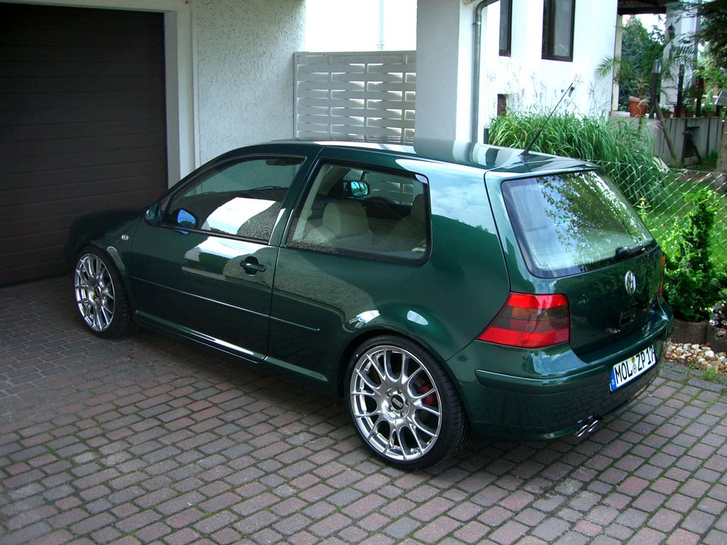

auf dem bild sind sie mit et 44 via 15mm adapter also et 29 verbaut und 225/35
bereifung . auf nen golf 4 halt.
