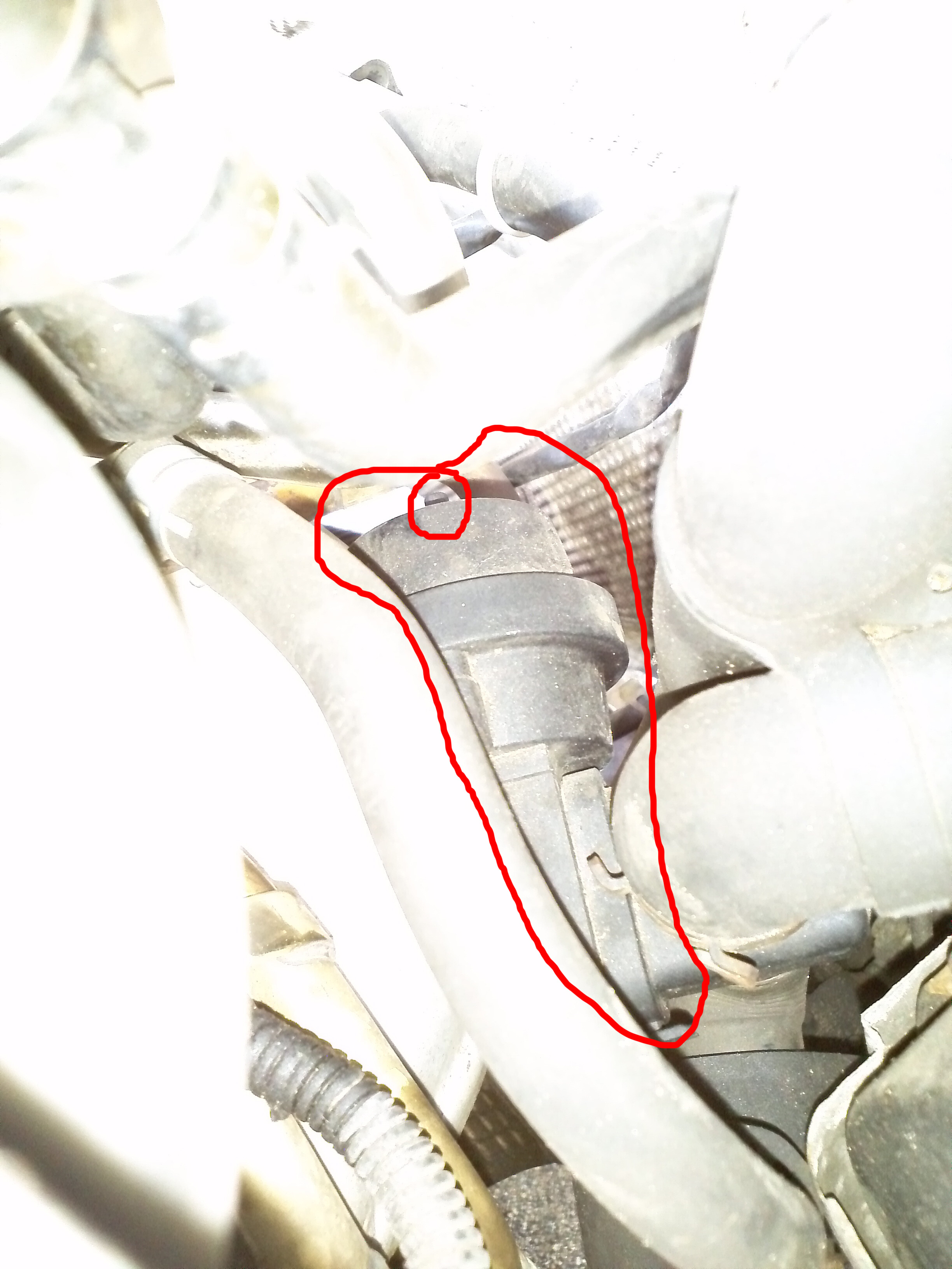

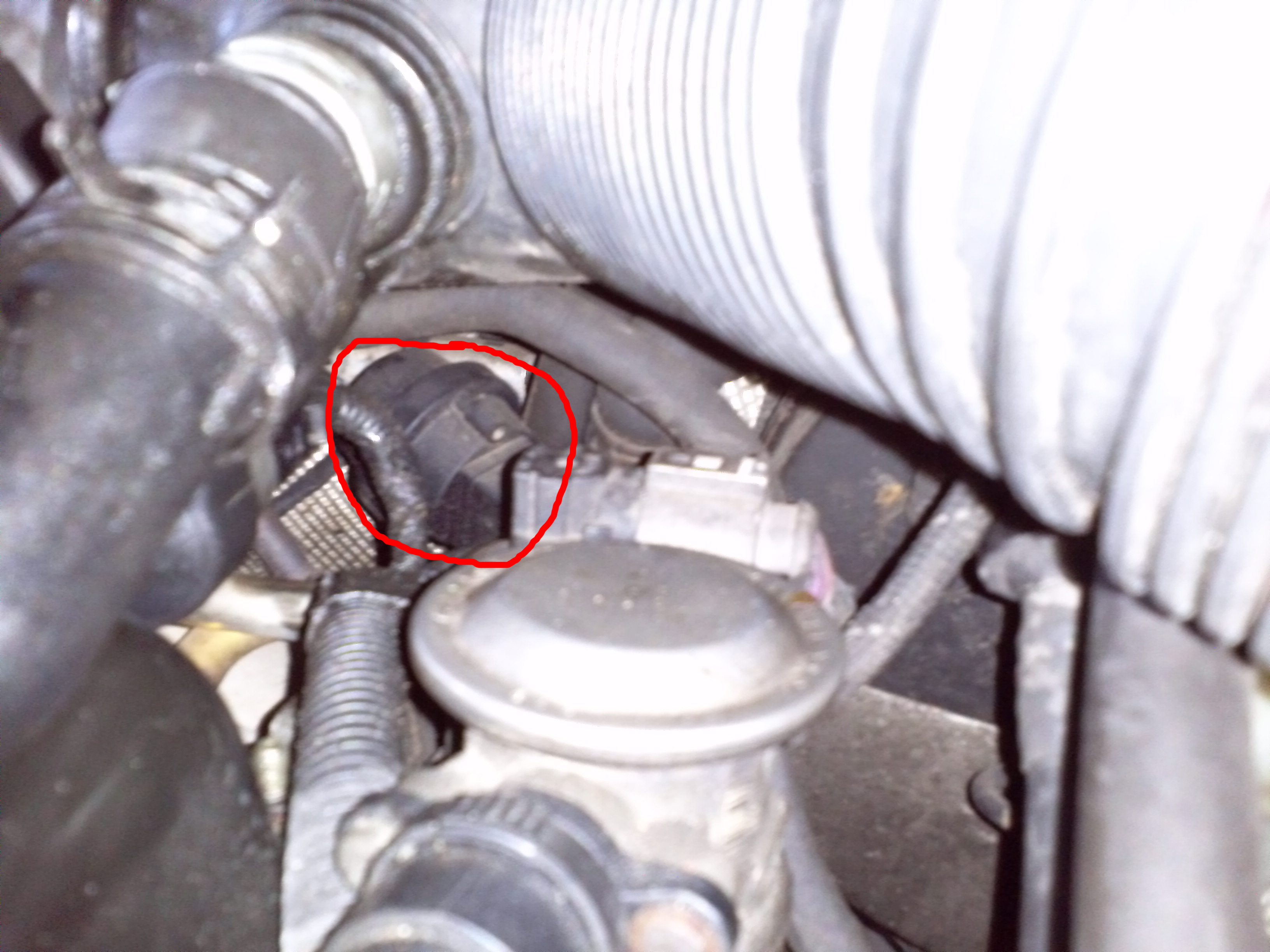

ich habe mal ein Bild gemacht, vielleicht hilft es dir weiter…

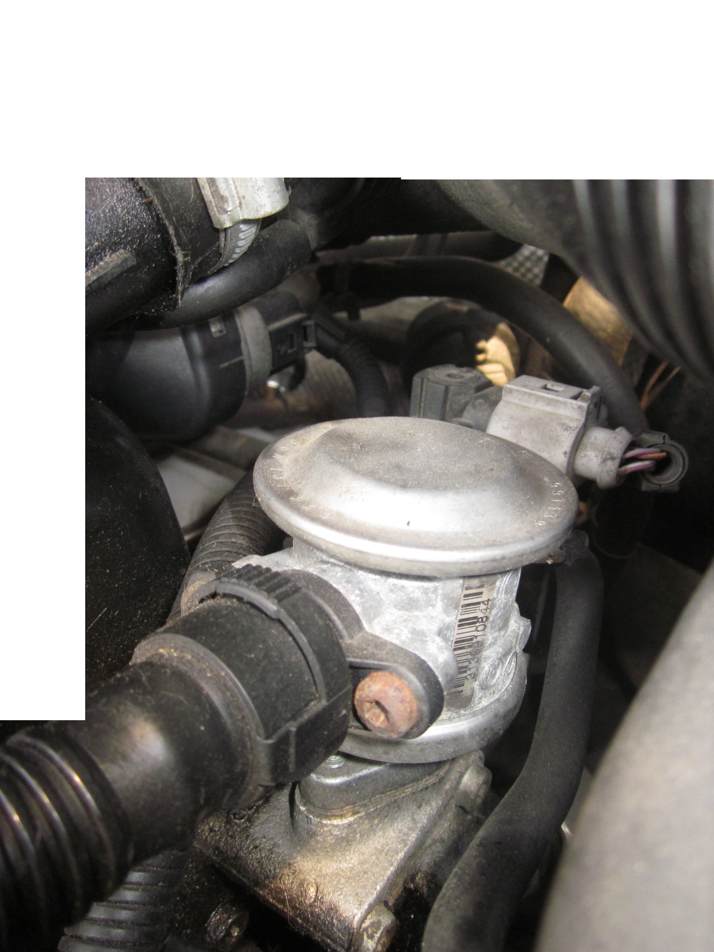

Also das Silberne Teil im Vordergrund ist das Kombiventil für Sekundärluft.
Direkt dahinter, mit dem Grauen stecker, sitzt das Abgasrückführungs-Ventil.
Das dahinter ist das Regelventil für den Wärmetauscher.
So wie hier besser zu sehen ist:
Und da gehört kein Schlauch drauf?
