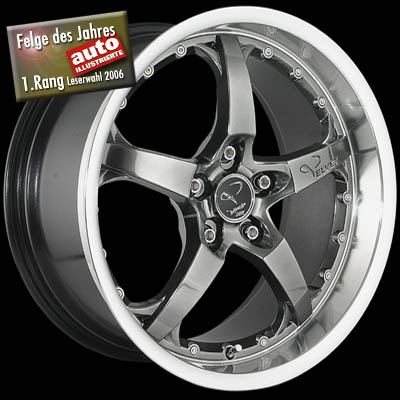

hab vor mir die Felge Barracuda Velvet zu holen.
nur hab ich keine ahnung ob ich Vorne und Hinten ziehen und lackieren muss?falls ja wieviel?
ich hoffe ihr könnt mir helfen!

gibt mittlerwiele so viel nützliches hier im Forum darüber. Da musst du mal etwas suchen. Keiner wird dir deine Frage beantworten können, weil du die Angabe der Einpresstiefe vergessen hast…
und welche reifen du draufhaben willst.
gesucht hab ich schon nur nicht wirklich das was mir weiterhilft gefunden.
VA : 225/35
HA : 225 o. 255/35
Nach der ET hab ich im online Katalog vom Herstller geschaut aber auch nichts gefunden,sry
ohne die daten der einpresstiefe können wir dir leider nicht weiterhelfen…
http://www.a3-freunde.de/wiki/Einpresstiefe
hier mal ne kleine hilfestellung zur einpresstiefe.
hab was gefunden…
bei den 8,5 ist die ET : 32
und bei den 9,5 die ET : 27
also ich fahre vorne et 30 auch auf 8,5 musst eventuell die kante umlegen je nachdem wie tief du bist!
und hinten dürfte das auch passen… hatte mal 8,5 et 30 drauf aber mit 10 spurplatten…
jetzt hab ich 9,5 et 18 drauf…da isses schon eng.
musst aber wohl die innenradhäuser bearbeiten
ok dann müsste e mit ein wenig kleinigkeiten machbar sein
danke euch für die schnellen antworten:ice:
