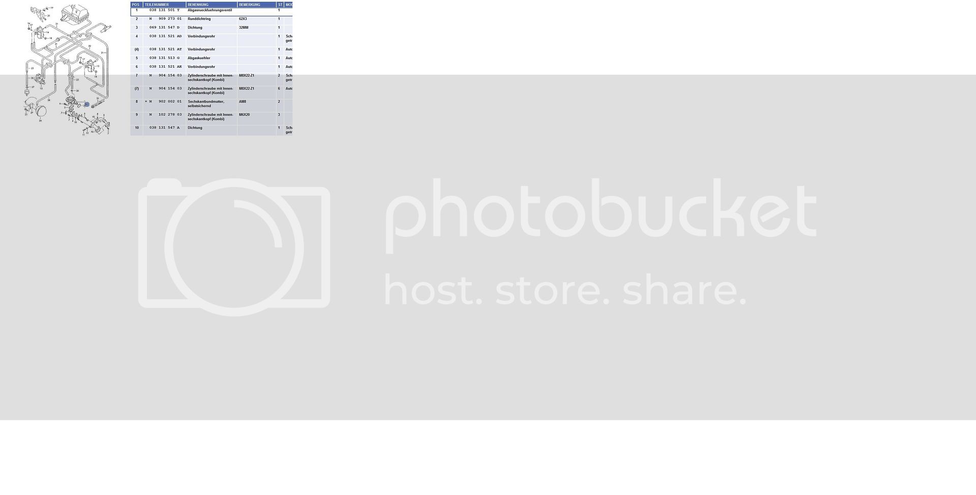

  1. Abgasrückführung findest Du hier:

  1. Wenn unter der Ansaugbrücke alles ölig ist, würde ich als erstes das ganze SchlauchgeBAMsel (!) erneuern. Entweder original Audi, oder das gleiche Geld ausgeben, und die Dinger von FORGE nehmen.
