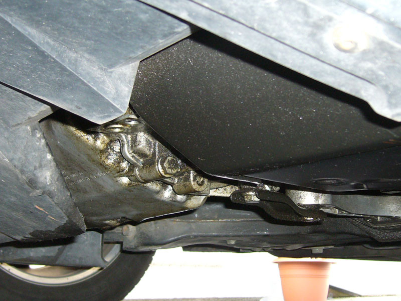

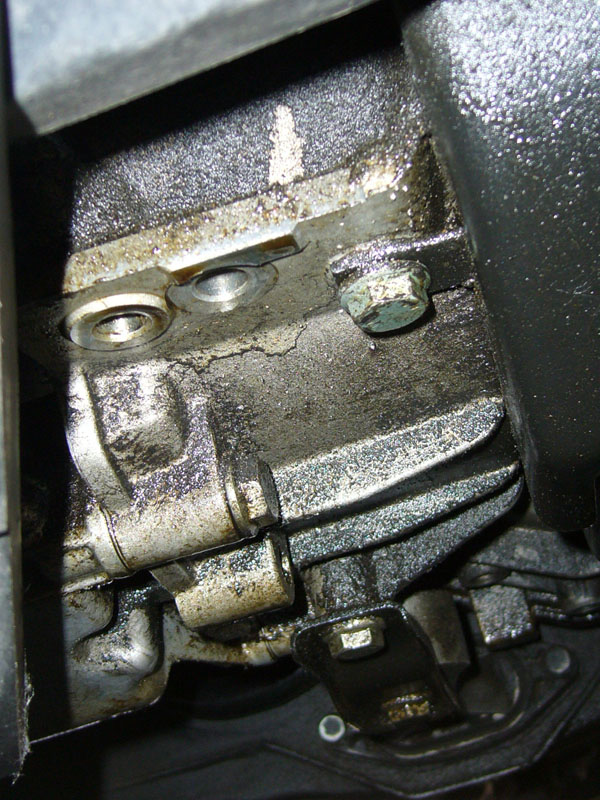

Unter meinem Wagen hatte ich heute einen größeren dunklen Öl-Fleck (im vorderen Bereich). Als ich unter den Wagen geschaut habe, ist der ganze Bereich vorne ölig (siehe Bilder). Kann es sein, dass mein Automatikgetriebe leckt?
Das kann man so nicht mehr beantworten.
Du musst jetzt alles mit bremsenreinger sauber machen, danach dann 100km fahren und dann wieder schauen woher der Siff genau kommt. So kann man das nicht sagen, bzw ich könnte es, ich kanns schmecken und riechen welches öl es ist :slight_smile:
Ich würde dir einen Automatikölwechsel empfehlen und danach das getribe via Tester zurücksetzen lassen der lernwerte. das ist allerdings kein muss. Der wechsel sollte erstmal abhilfe schaffen.
Danke Audimeister für den Rat
werde kommende Tage den Wagen mal auf die Bühne stellen und mir die Sache genauer anschauen. Sobald die undichte Stelle geflickt ist, werde ich das Öl wechseln. Solange irgendwo was sabbert möchte ich nicht in einen Öl-Wechsel investieren, da es wieder raus kommen könnte :grinsno:
