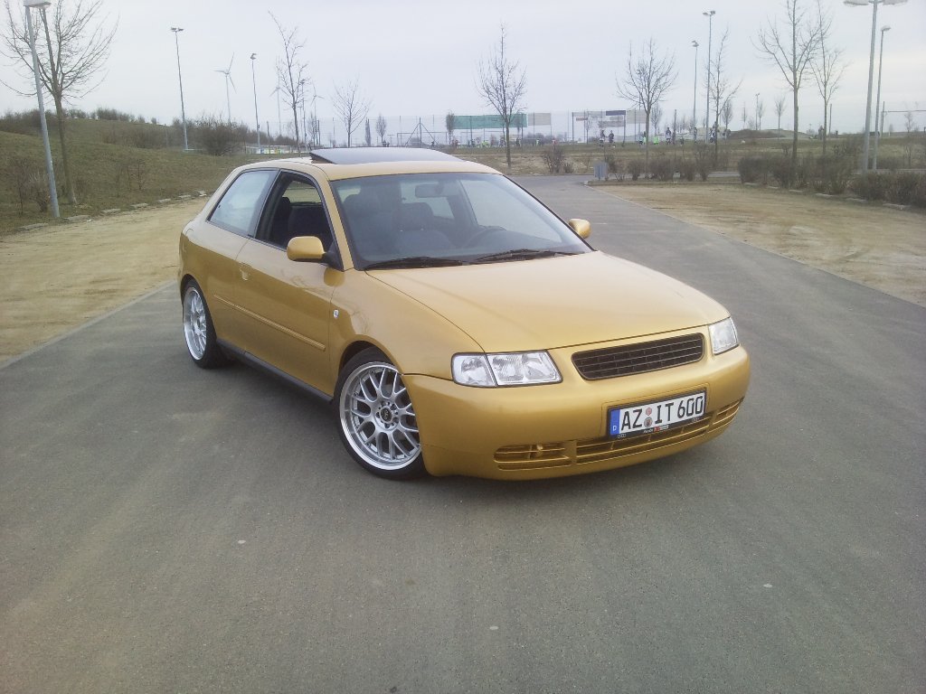

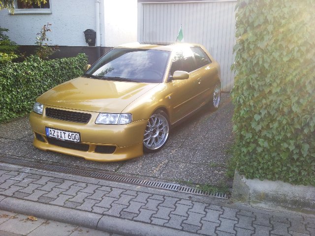

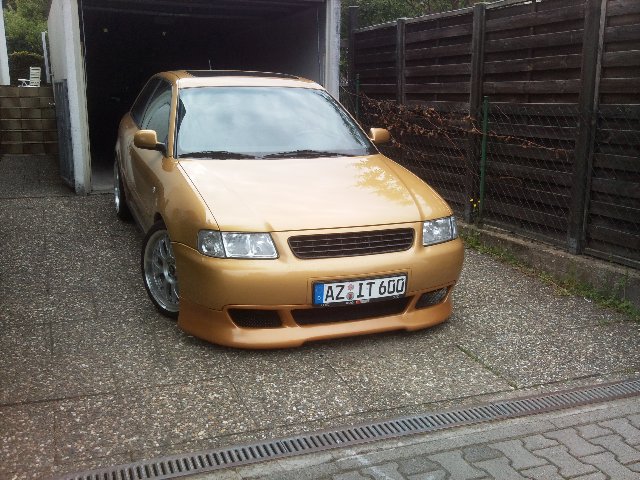

Naja aber der Unterschied war schon krass (siehe bilder im anhang)
Auf dem Bild 2 war die Farbe von Dupli Color, danach wurde es nachgeliefert von Motip, war dann zwar besser wie man sehen kann aber tzd noch recht großer unterschied… das kann doch nicht das ausbleichen sein soviel unterschied?!

laut eines Verkäufers bei eBay sind das folgende Daten zum Lackcode LY1U:
LY1U MAYAGELB MET. 2C 1996-2004 52230 *
Womöglich hat man dir dann die Farbe "Maya Gold Met." statt Mayagelb gemischt? Deutet zumindest darauf hin, wenn der Lack der Farbe gold näher kommt!

Naja vllt wars beim ersten mal dieser Gold Farbton… weil da wars ja richtig extrem der unterschied.

da der lack mit Klarlack versiegelt ist, bleicht jener nicht aus. Siehe die Alten Opel…
es ist einfach nur nicht gut angemischt, und du hast zb nen andern untergrund, zu dünne schichtstärek…das fallen mir X sachen ein !
Fakt ist : Ich habe 100 sachen mit dose gemacht, 90X was anmischen lassen, immmer wars nie so wie soll… seit dem lackiere ich nur noch mit HVLP und kompressor, und siehe da : passt immer… :wink:

aber auch da bleibt das problem der untergrundierungsfarbe und der schichtdicke, und somit auch der partikelverteilung, was dann anders schimmert.
