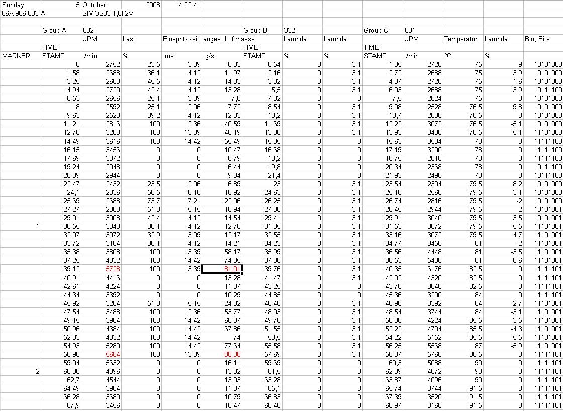

Ich hab ein kleines Problem mit meinem 1.6er A3 MKB APF.
Wenn ich auf der Autobahn unterwegs bin, fängt er nach ca. einer halben Stunde an, ab und zu zu rucken. Die passiert meist im Teillastbereich so bei 120KM/H und verschlimmert sich dann zunehmend. Es ist auch egal ob ich auf Autogas oder Benzin fahre. Damit ist die Gasanlage als Fehlerquelle ausgeschlossen.
Im Fehlerspeicher stand:
Kraftstoffbemessungssystem zu Mager - sporadisch
Nockenwellenpositionsgeber Kurzschluss an Plus - sporadisch
Jetzt hab ich noch eine Messfahrt gemacht um die Werte für Lambdaregelung und angesaugte Luftmasse zu checken, werd aber daraus nicht so richtig schlau!
Hatte ja erst den Luftmassenmesser in verdacht, da die Lambdasonden beide relativ neu sind.
Hier mal das Bild von der Log Datei:
