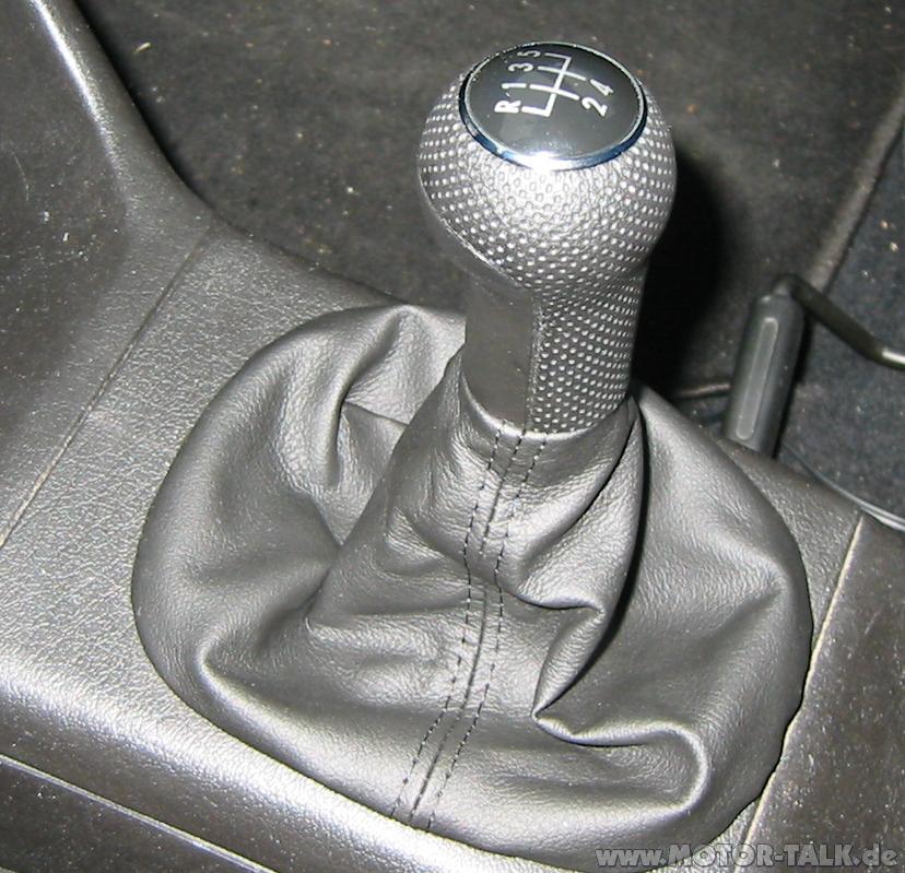

Es gibt noch die Mögichkeit den Knauf vom Golf zu verbauen, der hat die gleiche Aufnahme und passt Problemlos. Lediglich der Rahmen, welcher in die Mittelkonsole kommt, muss vom alten Knauf genommen werden und wiederverwendet werden.
Das Ding sieht dann so aus:

Ahh das ist ja super. Vielen Dank
