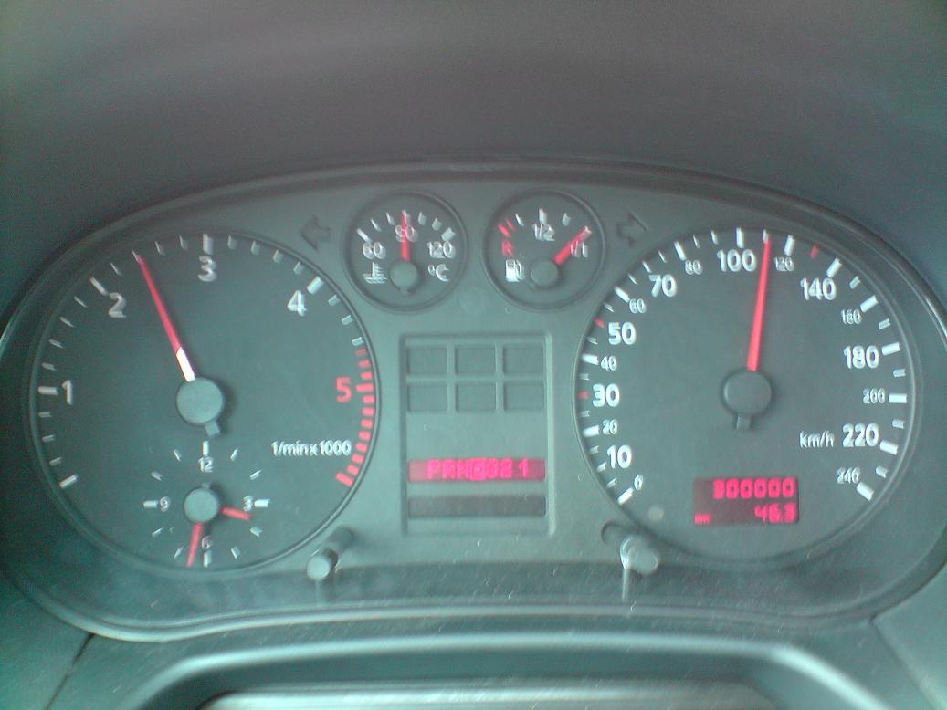

Ich habe eine Automatik & eine Klimaautomatik.
Wie kann ich erkenn ob ein Display eingebaut ist unter der Ganganzeige?
Ich habe nämlich das dort ein Display ist das keienn Strom bekommt.

Edit: Habe mal ein Bild angehängt dass ich von meinem Tacho gefunden habe. :wink:
Bei deinem Bj. sind das nach meinem Kenntnisstand 2 getrennte Module für ATA und Ganganzeige. Wenn du 100% Sicherheit willst, musst du den Tacho ausbauen. Ist kein großer Akt, siehe Workshop zum Thema:

unten zeigt er wenn die ata an…

so wie das Modul bei dir aussieht müsste dieses auch die ATA haben. Denke mal das nur die Verkabelung nicht angeschlossen ist.
Aber wie Mackie schon geschrieben hat, bau den Tacho einfach mal schnell aus und guck dir an welche pins von dem Stecker belegt sind. Ausbau des Tacho´s sind in meinem Workshop beschrieben.
