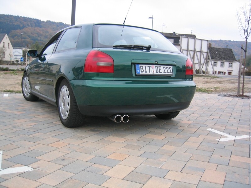

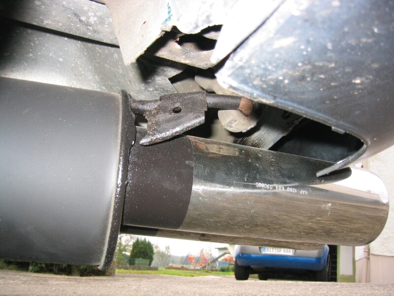

Anbei ein paar Fotos, wie ich das mal hatte.
War der Original-ESD mit Anschweiß-Endrohren.
Bearbeitete Halterung, damit er höher hängt. Die Höhe und die bearbeitete Heckschürze kann man mehr oder weniger gut erkennen.

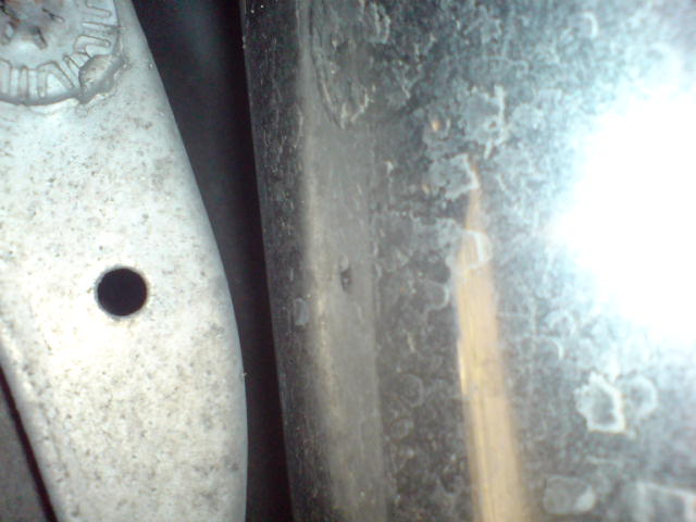

Hab mal noch ein Bild gemacht und wollte mal
fragen, ob der Platz so reicht oder ich es
lieber bisschen weiter zur anderen Seite schieben
sollte?
Das ist zwischen ESD und dem "Blech" was in der Mitte vom Auto liegt!
Und das andere Bild zeigt nochmal etwas wie mein Auspuff
von der Höhe her sitzt.
Also ich werde meinen def. noch weiter hoch legen…ich möchte das so haben, dass eine Aussparung in der Schürze sein muss. Alles, was unter der Heckschürze sitzt, finde ich einfach zu niedrig…
Dein Platz zum Abschirmblech kann schon zu knapp sein, denn der Auspuff bewegt sich ja auch leicht bei der Fahrt…musst Du mal ausprobieren…schepperts nicht, ists ok…soll ja nur die Hitze vom Tank abhalten…
