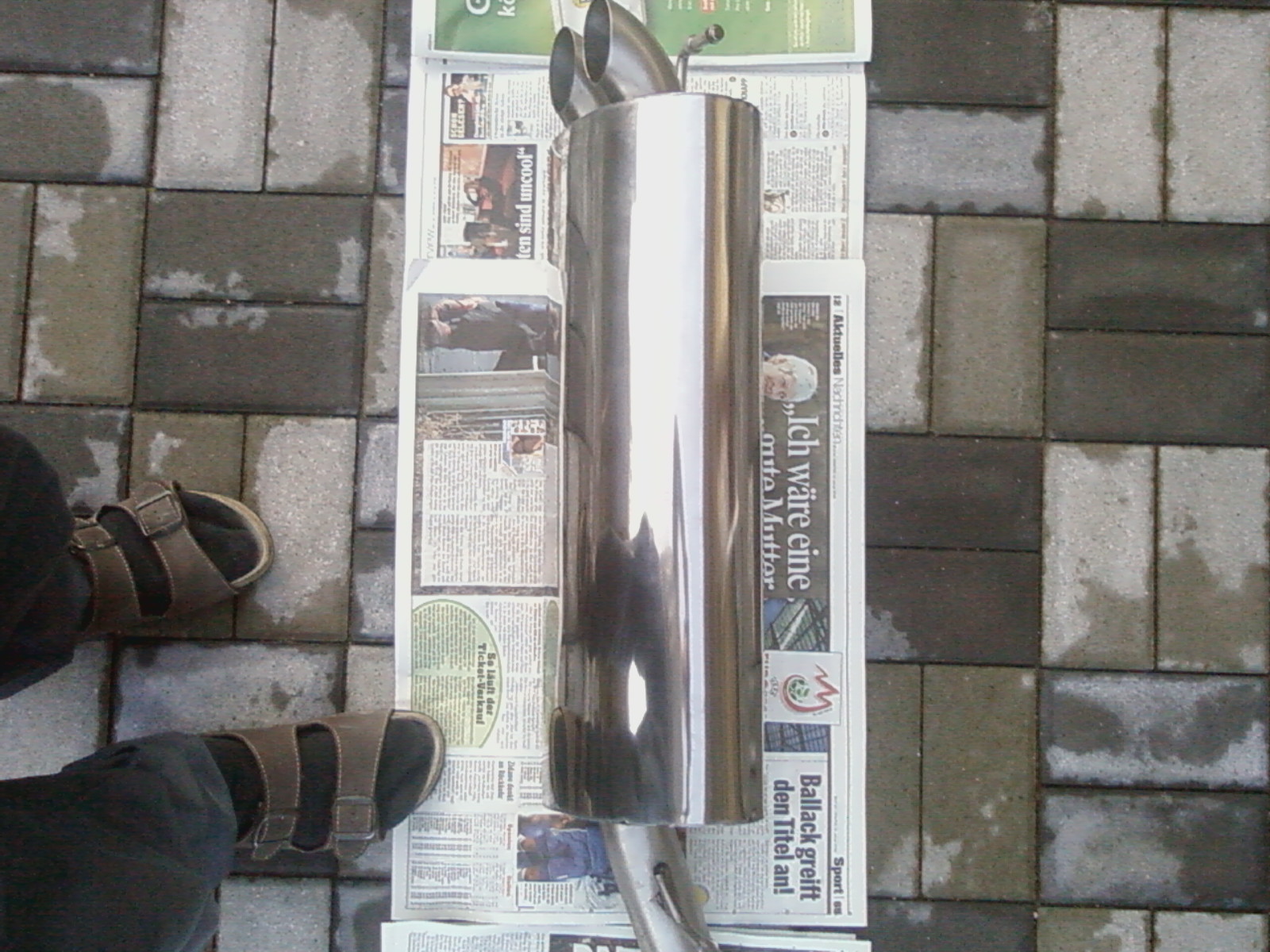

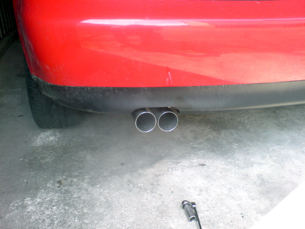

haben letztens nochmal die Position meines ESD etwas geändert. Ich hatte damals den ersten BN Pipes ESD für das S3 Heck am A3 gekauft und der hat noch nicht 100%ig so gepasst, wie ich mir das vorgestellt hab.
Hab den ESD insgesamt etwas höher gehongen, die Endrohre abgeschnitten und wieder angeschweißt.
Da das Gas nicht gereicht hat, sind die Endrohre bis jetzt nur gepunktet.
Komischerweise dröhnt der ESD jetzt wesentlich mehr als zuvor! Ist das normal, sprich, ist es so, dass selbst die Rohre vom ESD bis ins freie nochmal Einfluss auf den Sound nehmen, oder is mir vielleicht, was ich nicht hoffe beim schweißen die Dämmwollte verbrannt?
Kann ich mir eigentlich nicht vorstelen, schließlich wird ja bei der Produnktion auch der ESD erst komplett fertiggestellt und danach erst die Rohre angeschweißt.

Hab meinen ESD heute mit nem Kollegen zusammen wieder zugeschweißt, klingt wieder alles wie am ersten Tag!
Dröhnen ist weg bzw. auf einen angenehmes Maß zurückgegangen, so wies sein sollte.

Hab mal ein Bild von meinem BN-Pipes esd hochgeladen.
Oder liegt es doch an den nach unten gebogenen Rohren?
Habs grade versucht hoch zu laden ! Ging aber nicht auch wenn da erfolgreich steht…
