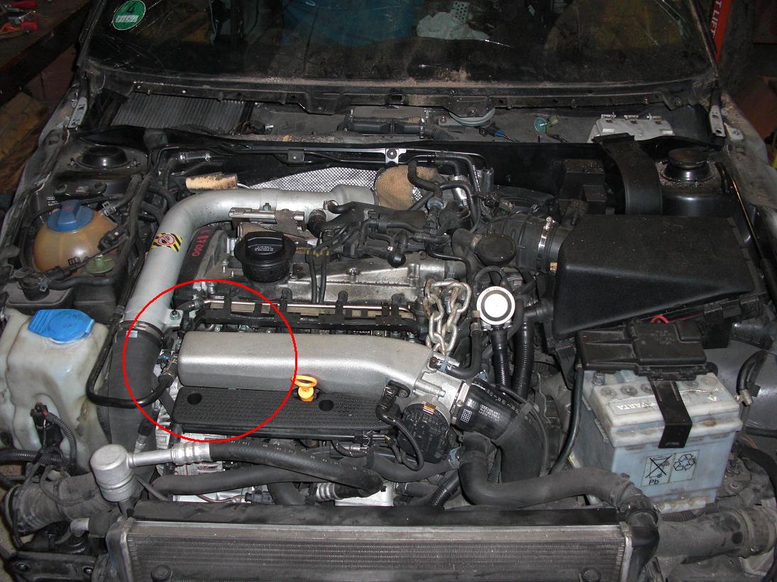

Hier ein Bild aus welcher Richtung es kommt.
Wie ist das mit dem Ölstutzen?? Kurbelwellen entlüftung? Kolben was weg???
Gruß!!
Ja da ist der Keilrippenriemenspanner, keines deiner sonst genannten Objete liegt in der richtung oder macht solche geräusche.
