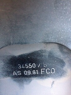

habe mit meinem a3 8l einen satz audi parabol felgen vom tt mit dabei bekommen.
jetz würde ich gerne das fahrwerk, platten auffa ha und ggf die felgen eintragen lassen…
nur bin ich mir bei den felgen
a) nicht sicher ob sie überhaupt eibgetragen werden müssen:
habe einen wisch von audi bekommen, wo auch parabol-felgen in den dimensionen drauf stehen und abgebildet sind , jedoch ist die tn anders, also sie ist gleich, nur die ersten drei stellen unterscheiden sich bezüglich 8l1 (a3) und 8n0 (tt)
und b) ich die felgen dann bei einer küs stele eintragen lassen kann… der prüfer sagte mir heute, dass das geht, wenn eine kba nummer drin steht.
das einzige was ich gefunden habe war das auf dem bild.
aber das ist doch nicht die kba nummer oder?
sonst müsste ich nämlich zum tüv ne einzelabnahme machen lassen, und die sagten mir, dasse das nur noch mit termin machen…
könnt ihr mir weiterhelfen?
thx
Traglastgutachten bei Audi anfordern und dann per Einzelabnahme eintragen lassen.
Normal wird da eine Einzelabnahme fällig hab ich auch schon oft machen lassen. Über die Tragslast wird das dann meist eingetragen.
aber is das denn nun die kba, oder gibbet überhaupt eine?
