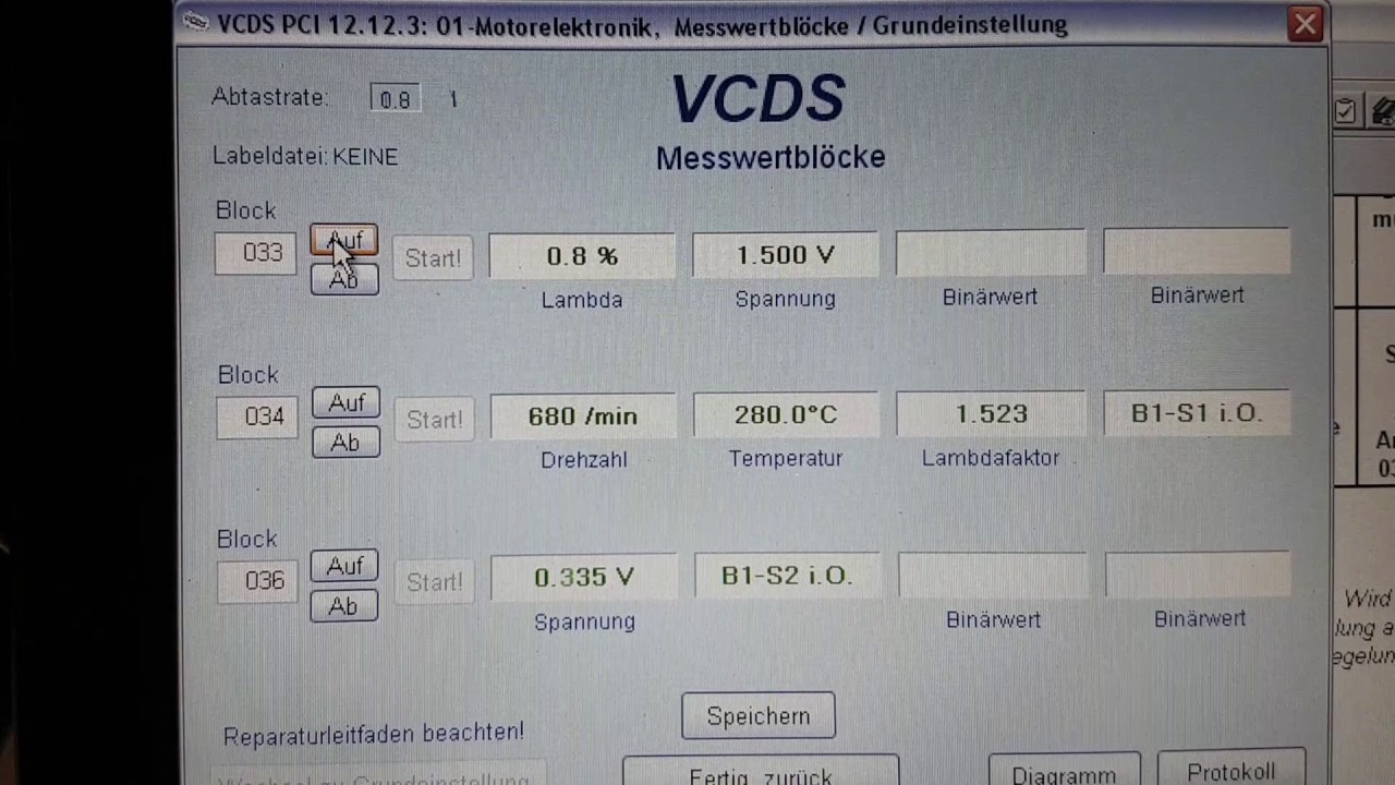

Video von der Nachkatsonde
Video von der Vorkatsonde

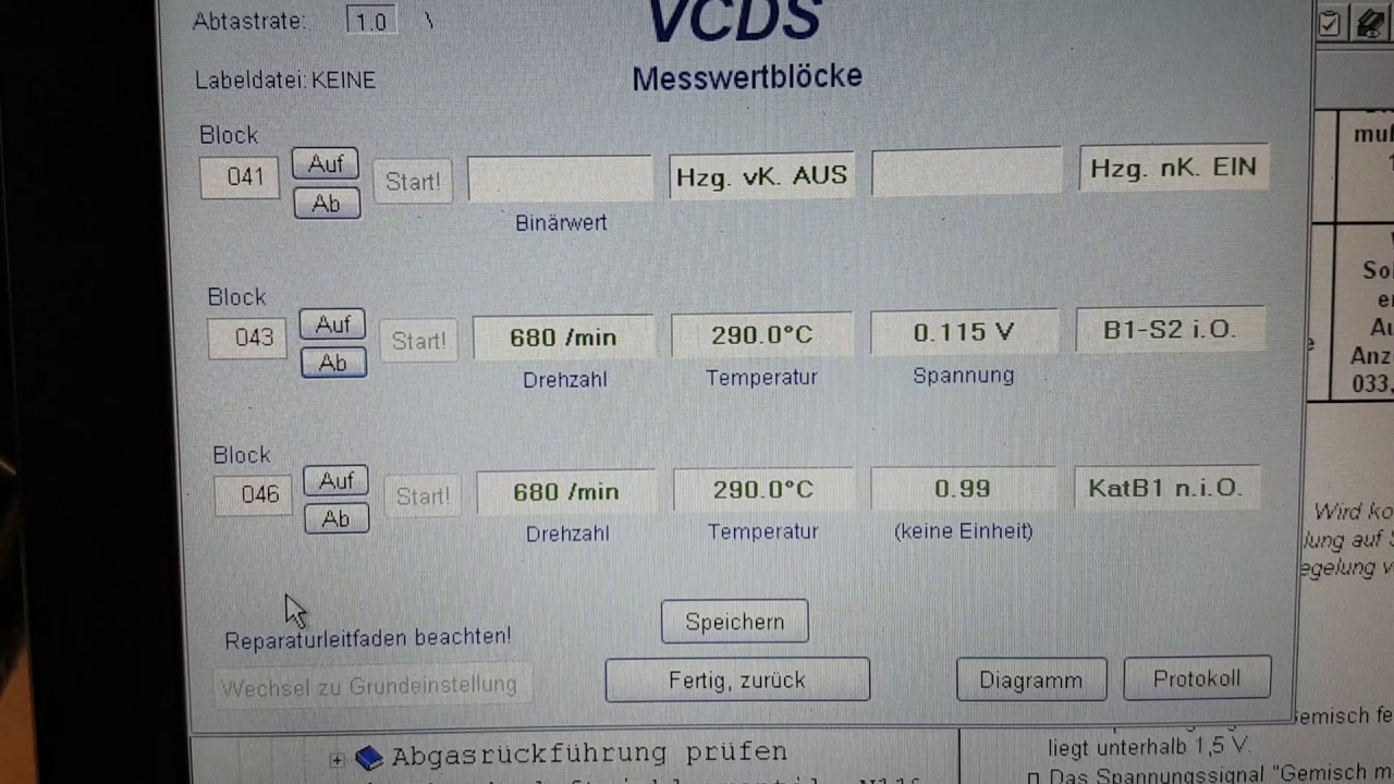

was meint ihr Kat Test hat ergeben n.i.O.
Der genaue Lambdawert vor KAT wäre gut… aber ich denke das passt schon, sonst hättest du wohl einen Fehler in der Gemischbildung…
Man sieht schön wie die Sonde nach KAT mitregelt, von 0,1 bis 0,8 oder so… also viel zu viel… Umwandlung der Gifte wahrscheinlich gleich Null.
Reklamiere den KAT doch als defekt… kann ja nicht sein…
