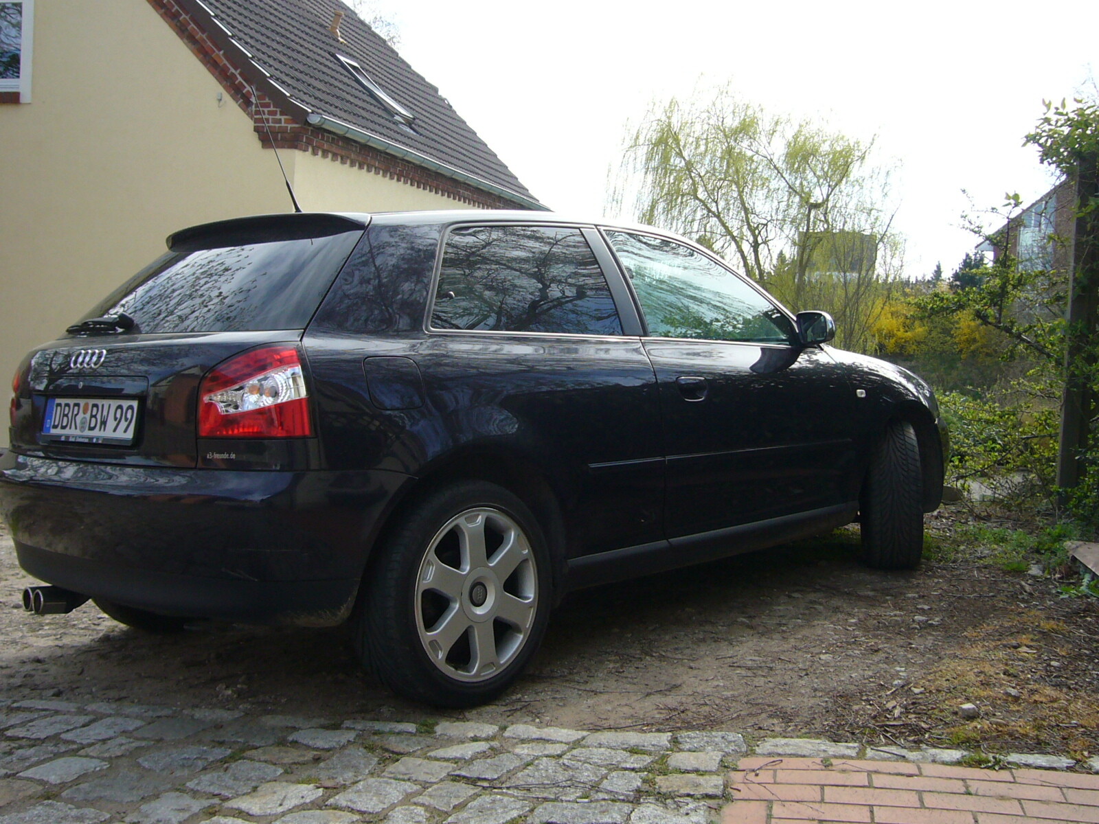

@Lassen23
Schau mal in meiner Gallerie.
Mein erster A3 (der blaue) hatte auch 17 ZollFelgen und 30mm Tieferlegung mit Eibach Federn.
War ok aber wenn ich nochmal vor der Entscheidung stünde, dann würd ich gleich ein Fahrwerk verbauen.
Muss ja nicht gleich ein Gewindefahrwerk sein.
http://www.a3-freunde.de/DATA/010/0000556_b.jpg
Hi!
Ich hab auch nen 8L Attraction mit 17-Zöllern und 30er Tieferlegung mit Eibach federn.
Was Die Tieferlegung angeht bin ich total zufrieden, ist nicht zu tief, aber auch kein Q3 :wink: mehr! :smiley: Fahrkomfort is nicht verloren gegangen und zu weich ist er auch nicht mehr! Ich würd´s wieder tun! :smiley: :fuchs:
Ein Bild hab ich sogar in meiner Galerie…
