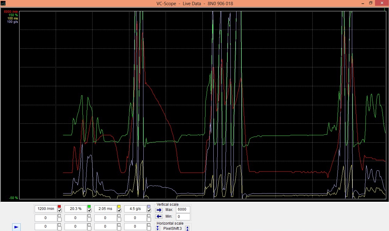

Guten Tag allerseits,
Ich habe die Suchfunktion vor Eröffnen dieses Threads ausgiebig genutzt, aber leider keine entsprechende Antwort gefunden…
Mein S3 ist ca. 2.5 Wochen gestanden. Als ich gestern aus dem Ausland zurückgekommen bin, stellte ich ein sehr starkes, abruptes Ruckeln im Volllastbereich fest. Bei langsamer Beschleunigung läuft alles i.O… Der Wagen ist gechippt von einem lokalen Tuner, sollte damit aber nichts zu tun haben. Fehlerspeicher ist leer. Habe die Luftmasse heute bei einer Testfahrt geloggt, Datei ist angehängt… Sind diese abrupten Einbrüche auf dem Diagramm evtl. auf Zündaussetzer zurückzuführen oder was könnte die Ursache sein? N75?
Wie gesagt, das Problem besteht erst seit gestern. Als ich ins Ausland abreiste schien alles noch normal zu laufen…
Herzlichen Dank.
