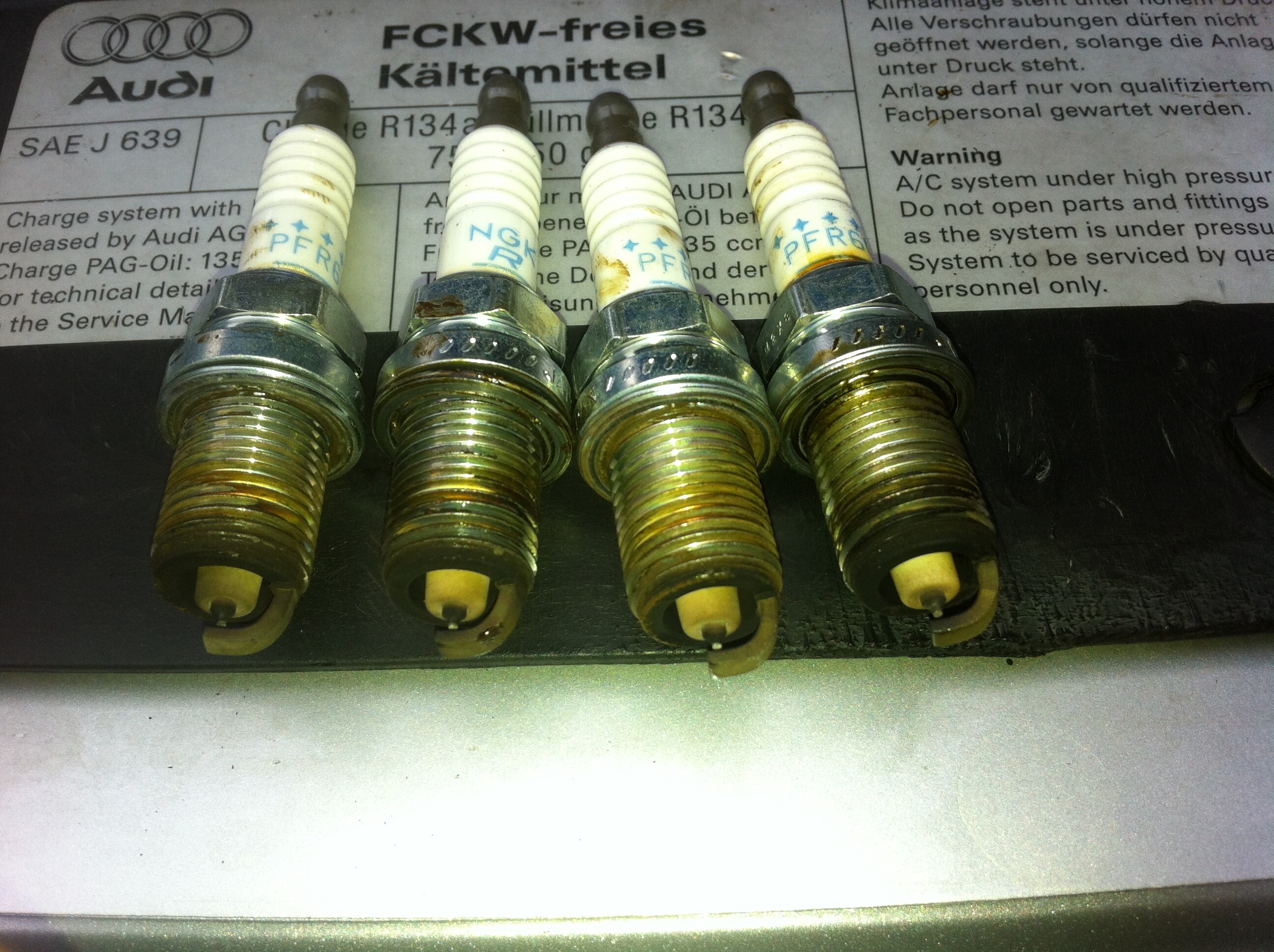

Also hab die Zündkerzen jetzt mal rausgeschraubt!
An den Spulen ist nichts zu sehen!
Die Zündkerzen von links nach rechts 1. 2. 3. 4. -
Werde später 4 neue Zündkerzen rein machen: NGK PFR6Q - genau wie davor.
Leider habe ich keine Zündspule zum Quertauschen, werde aber wohl eine holen müssen wenn das Problem mit den Zündkerzen nicht besser wird.
Werde wohl dann mal die Einspritzventile testen indem ich nacheinander die Steckverbindungen abziehe.
Mir ist aufgefallen das an der 4. Kerze oben am Ring am meisten von diesem braunen Zeug ist, wo ich nicht definieren kann was das ist?!
