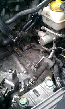

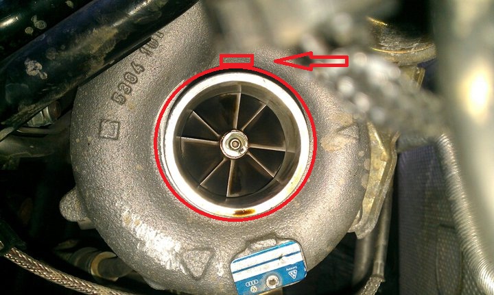

Ja aber erstmal zum Ausbau. Hab mal 2 Bilder angefügt auf denen man sieht wie bei mir die Schelle befestigt war. Ich hab nachdem ich mehrere Varianten probiert habe an die Schelle zu kommen irgendwann ne Lücke gefunden durch die ich meinen Arm "durchschlängeln" konnte um die Schelle mit der Ratsche zu lösen.
Also probier einfach ein bischen rum, irgendwie kommt man da ran :crazy: .
Mfg
Irgendwie läst sich das erste Bild nicht in voller Größe hochladen, aber man sieht oben in der Mitte vom Bild grad noch so den Turbo den ich auf dem 2ten Bild nochmal von vorne fotografiert habe…
ich habe meine Domstrebe auch abgebaut und das druckrohr und bin da mit der Hand zwischen gegenagen um die schelle zu lösen und den schlauch ab zu drücken. anders hats bei mir nur noch beschissener funktioniert

Es kommt halt darauf an in welcher Uhrzeigerstellung die Schelle verschraubt ist und in welche Richtung die Verschraubung zeigt (vorne/hinten , oben/unten).
Wenn Sie so wie bei mir bzw wie auf dem Bild verschraubt ist, also mit der Schraube auf 12 Uhr und der Spritzwand aus zu öffnen kommt man von oben nicht ran, außer viell wenn mans so wie 19david89 macht.
Ich habe bei mir auch zuerst den kompletten LuffiKasten ausgebaut.
Dann alle Anschlüsse am Ansaugschlauch gelöst an die ich rangekommen bin.
Als nächstes habe ich das Schaltgestänge demontiert, also die 3 13er Schrauben und die 2 Gummis der Seilzüge gelöst. An der Schaltung hat sich nichts verstellt und kann sich denke ich auch nichts verstellen.
Ja und dann bin ich mit meinen Arm irgendwo neben dem Bremskraftverstärker durch eine Lücke an die Schelle gekommen. Ich hatte dazu eine kleine Ratsche mit ner kurzen Verlängerung und 7ner Nuss. Es war dann genau soviel Platz das sich die Ratsche um einen "Klick" drehen konnte. Das war nen Spaß :rolleyes:
Wüste jetzt aber nicht wie ich die Sache noch besser erklären könnte.
Mfg
