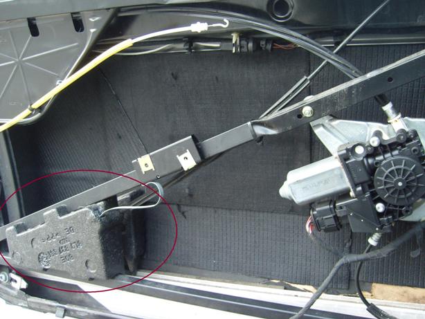

Hey @radeonspeedy85
paar Fragen zum abgucken. Wie viele Schichten von den Matten haben die bei dir an die Tür rangeklebt? Sind doch Bitumen oder? Und haben die um das eingekreiste Teil rumgeklebt oder auch da drunter? Haben die auch davon was an die Verkleidung der Tür gepackt?
verwendet wurde:
Vibroplast Standart
Alubutyl Bimast Bomb
Alubutyl Vibroplast
ein Foto von der Verkleidung hab ich doch hochgeladen;)
Bringt Alubutyl an den Türpappen auch was???
Ich hab da Shakekiller drauf!
Alubutyl ist von der Dämmwirkung her vergleichbar mit Bitumenmatten. Allerdings ist Alubutyl wesentlich einfacher zu verarbeiten, da es in sich flexibler ist und besser klebt. Man läuft nicht Gefahr, dass es bei hohen Temps im Sommer wieder runterkommt oder im Winter wieder abfällt weils zu kalt geworden ist.
Allerdings bin ich mir bei den Türpappen nicht sicher, ob da Bitumenmatten net doch besser sind, da sie einfach mehr Masse mitbringen und die Verkleidung damit beruhigen, da der TMT dummerweise ja an der Pappe verschraubt wird hrmpf
Schalldämmung wirds auf jeden Fall bringen aber an den Pappen ist denke ich die Kombi aus Matten und Alubutyl am besten :wink:
Alubutyl dämmt wesentlich besser als normales Bitumen durch die Aluminium Schicht… Wirkt wie ein Sandwich.
Weiterer Vorteil ist das geringere Wewicht…
So far…
Ja so weit kenn ich mich auch Mit Alubutyl und Bitumen aus :wink:
Aber is Shakekiller nicht wesentlich besser auf den Pappen wegen der Masse???
Oder kennt ihr Shakekiller überhaupt?
Ich denke mal nen Unterschied wirst nicht merken. Und warum soll es überhaupt nen Unterschied machen? Dann wäre es auf dem Blech ja auch besser.
Den einzigen Vorteil, den ich darin sehe ist die Verarbeiteung, welche an den vielen Rundungen der Türpappe evtl etwas leichter von der Hand geht.
Ideal wäre denke ich Türpappe/Blech-Alubutyl-Shakekiller o.ä. -> Pantzerwand gg
Ja und dann noch die Schaniere verstärken, nen größeren Motor rein der das alles dann noch ziehen kann,… :wink:
