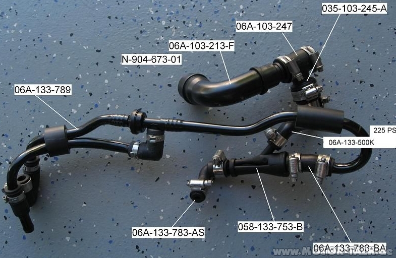

@hampelpampe Danke fürs Angebot! Haben offensichtlich den gleichen Motor :wink: Bin gerade wieder von München nach Frankfurt gefahren und merke immer mehr, dass da was nicht stimmt. Leistung bei hoher Drehzahl ist da aber untenrum ist's faul.
Werd mal bisschen was demontieren und schauen wo es morsch ist…
Sowohl die beiden blauen Schläuche auf dem Bild von hampelpampe als auch der, auf den der Pfeil zeigt, sehen bei mir noch gut aus. Ernsthafte Risse konnte ich nirgends entdecken. Glaube sogar, dass das Y-Stück oben am Ventildeckel schonmal ersetzt wurde. Unter der Ansaugbrücke und rechts zum BKV sind zwei kleine Schläuche (06A133783G und -K) leicht porös aber ich zweifle irgendwie daran, dass es das ist.
Werde mal schauen, was die kosten und ggf. ersetzen.

Aber vom Prinzip her ist es ja fast gleich.Ich an deiner Stelle würde erstmal nachgucken was getauscht werden muss.Eigtl.ist es,so wie du sagst,am sinnvollsten alles zu tauschen.Aber das wird sehr teuer.Da langt Audi bestimmt gut zu.Die kleinen Unterdruckschläuche würde ich im Zubehörladen holen.1 meter reicht.
06a 103 213 f auf jeden Fall neu.War bei mir zwar nur innen ein bisschen verkokt aber an beiden Enden sind grosse Stücke abgebrochen.Natürlich da wo die Schellen sitzen…ca 25€ bei Audi.
06a 103 247 und 035 103 245 a zusammen ca 10€ auch Audi. 245 a wird in 247 gesteckt-Rückschlagventil oder so.
Unterdruck mach einfach alle neu.
