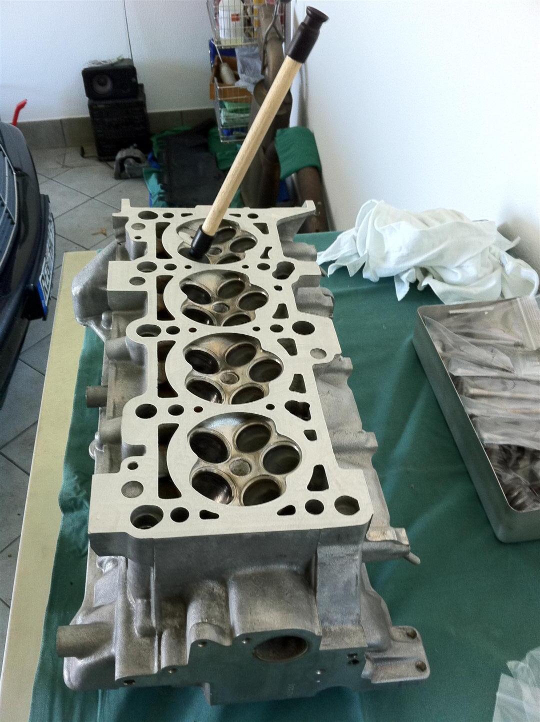

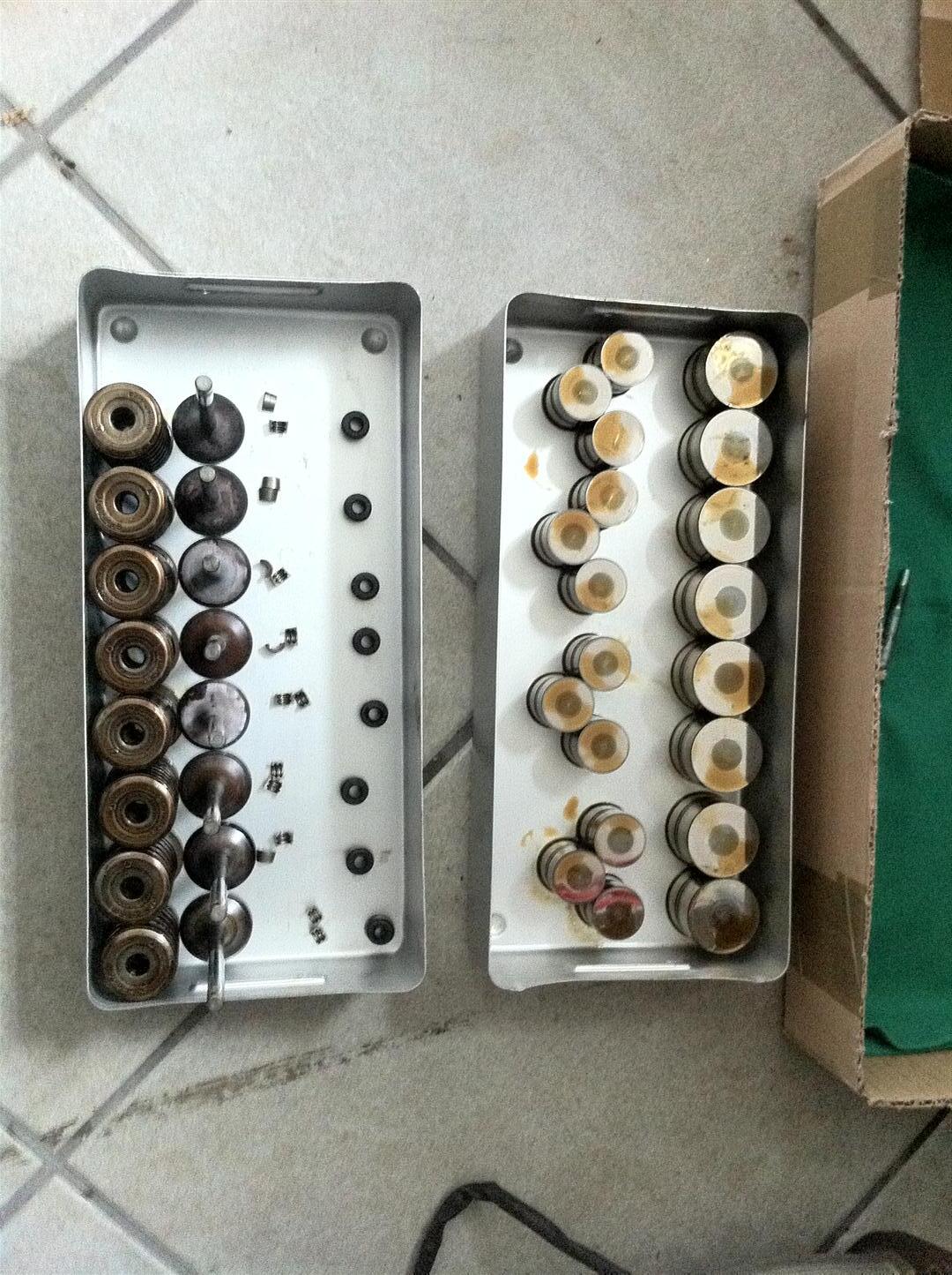

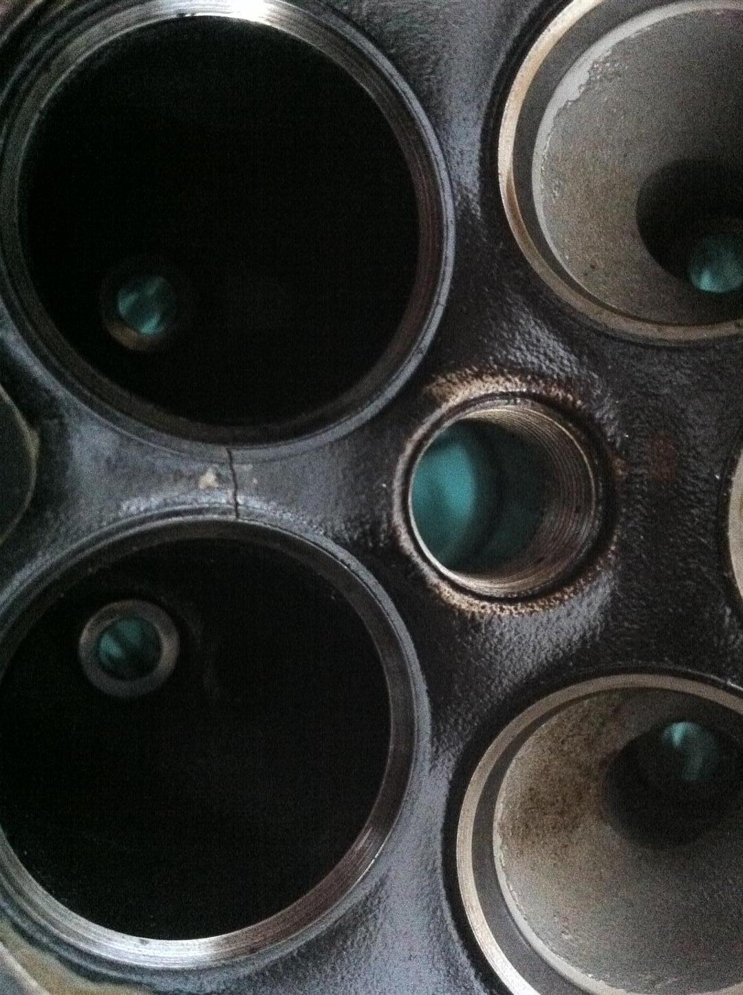

Hallo Freunde,

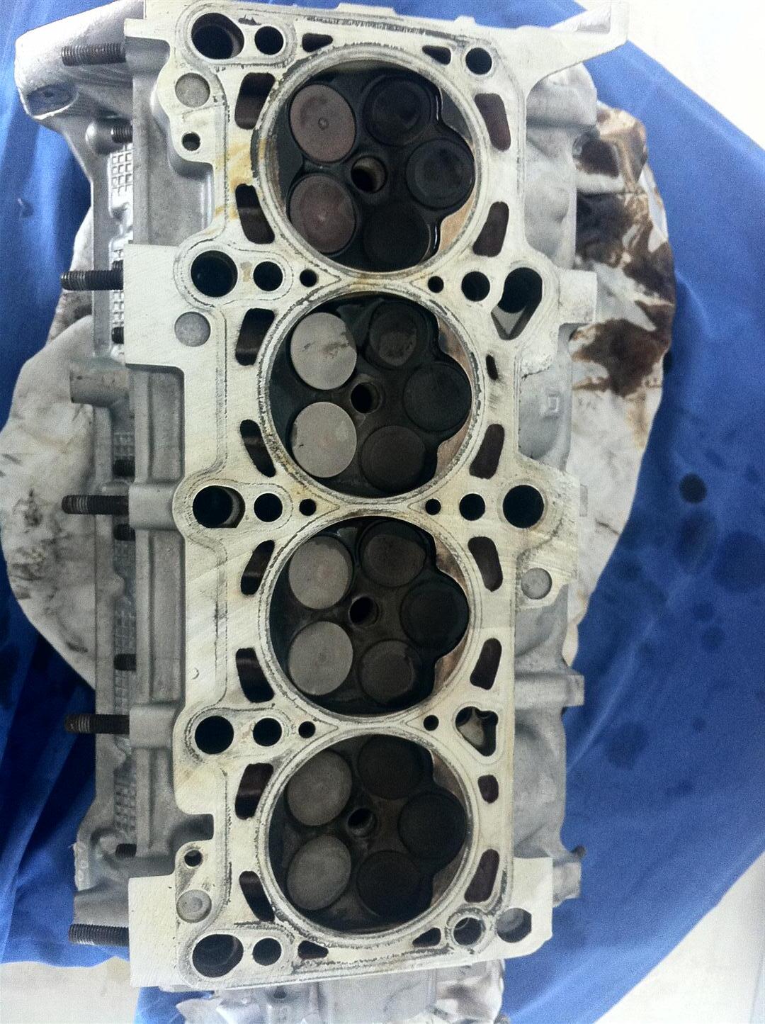

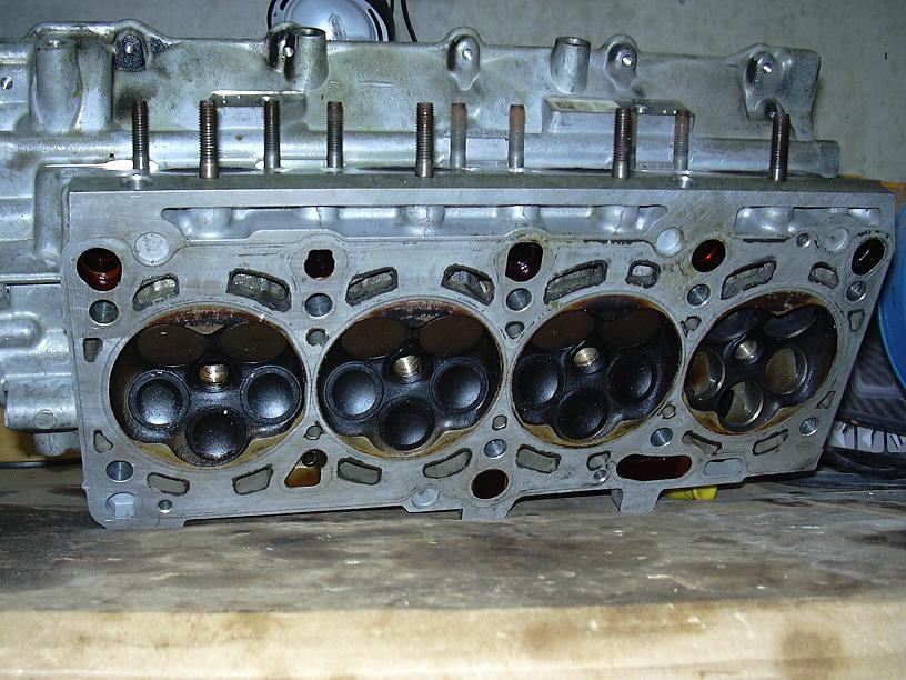

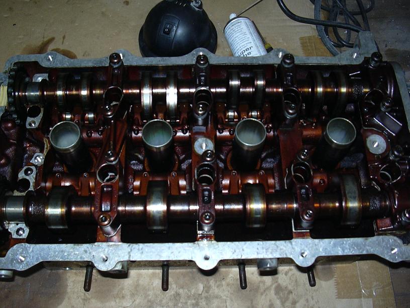

da es mich auch mit dem Stegriss/Haarriss erwicht hat zwischen den Auslassventilen und Kühlwasser von dem zusätzlichen Kühlkanal der S3 in den Brennraum des 1 Zylinders drückt, hab ich gleich auf den Stabileren AEB vom A4/A6 1.8T mit den großen Kanälen umbebaut ohne diesen Kühlkanal,die die auch da Problem haben und das machen wollen, es passt wirklich alles bestens!
AEB Zylinderkopf Innenleben hab ich komplett ausgebaut, Kopf greinigt und geplant, neue Stehbolzen, Ventilschaftdichtungen und das Komplette S3 Innenleben eingebaut.
Hier noch ein paar Bilder.
Bild 1: Fertig zusammengebauter AEB
Bild 2: bissl Ordnung muss sein :wink:
Bild 3: S3 Ventile auf AEB einschleifen

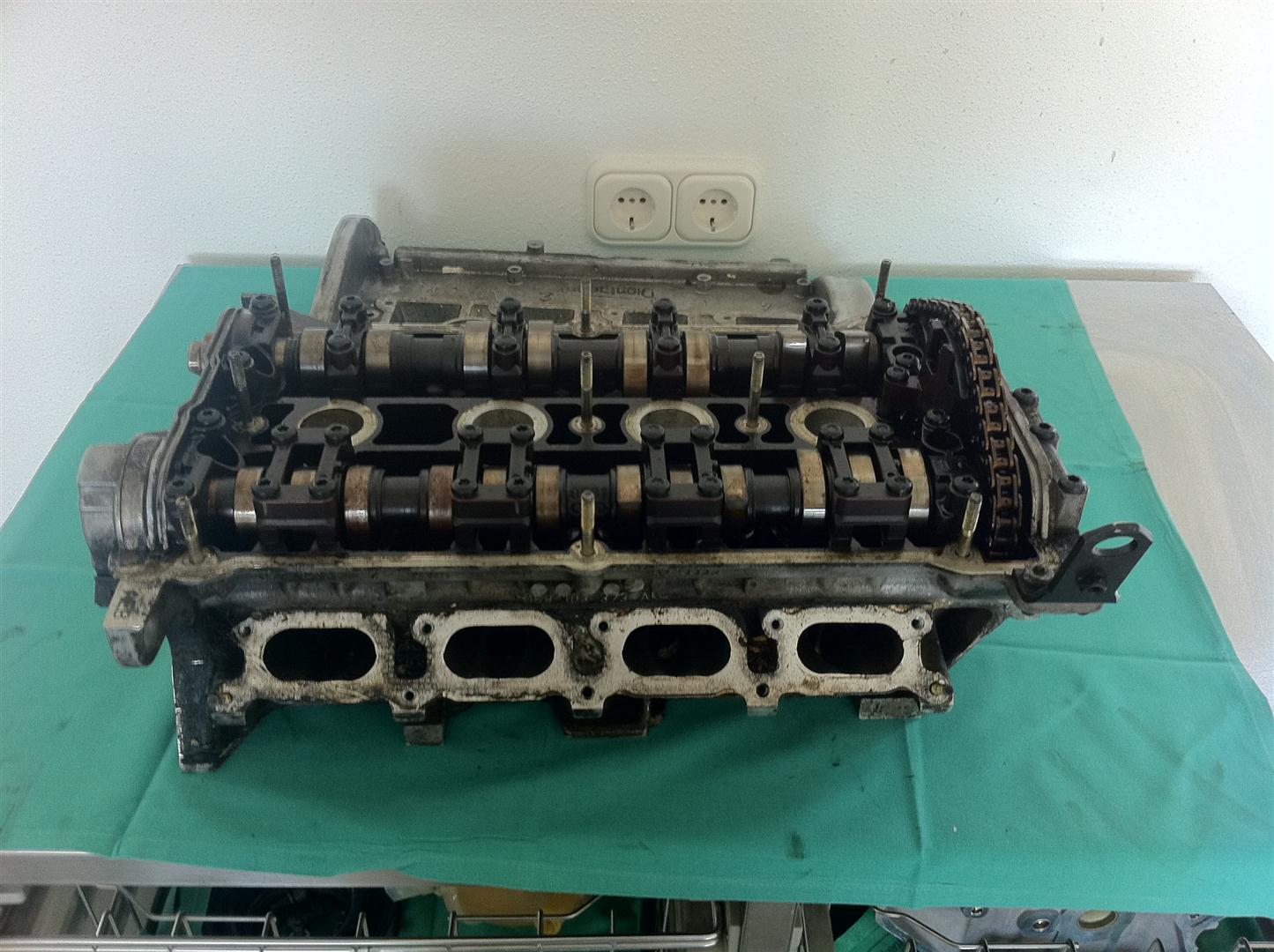

Bild 4: gebrauchen AEB Kopf bekommen 92.000km

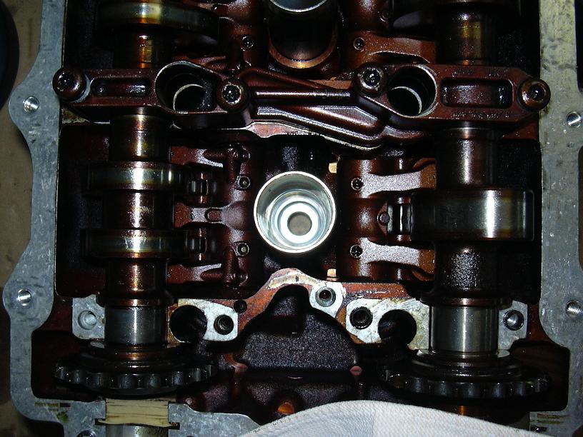

Bild 5: Ventile aus und einbau
Bild 6: Riss beim BAM
Bild 7: Man erkennt beim 1 Zyl. die Färbung der Ventile in Kühlwasserrot :wink:

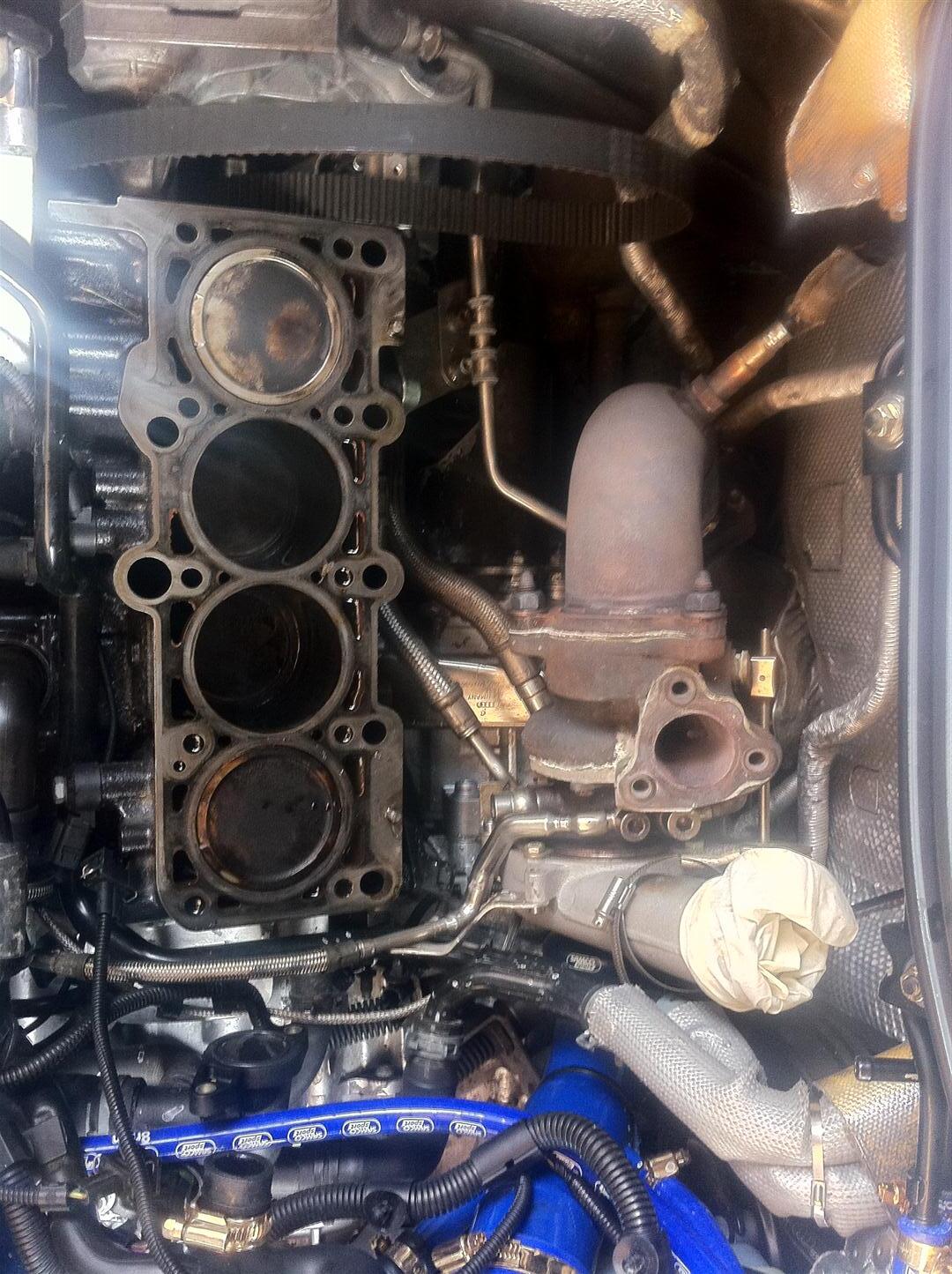

Bild 8: gleich nach dem abnehmen des BAM, 1 Zyl ausgewaschen…
Grüße

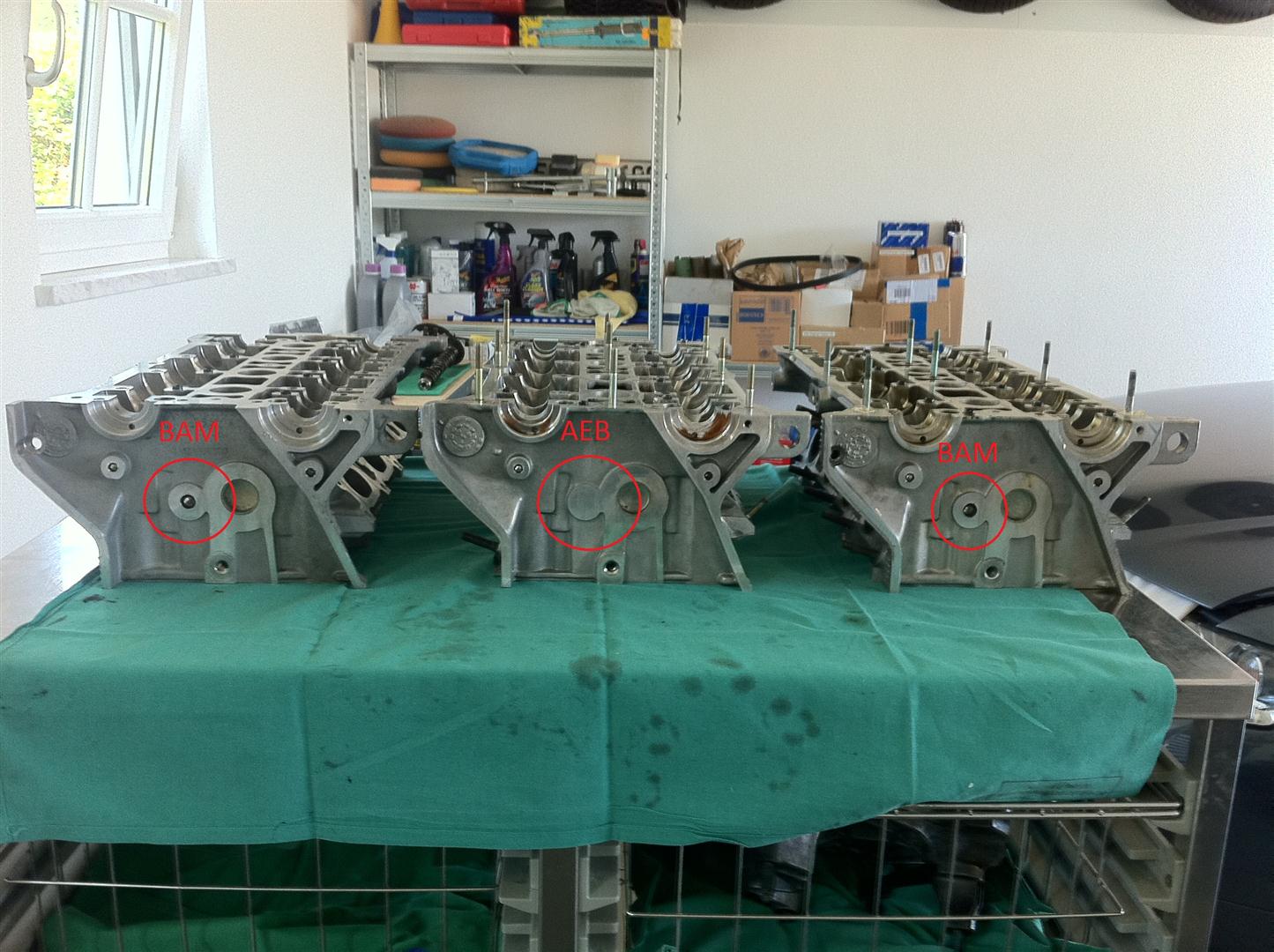

Der größte Unterschied zwischen BAM und AEB ist, das der BAM über einen zusätzlichen Kühlwasserkanal verfügt der neben den Zündkerzen verläuft, schön zu sehen wenn beide Köpfe nebeneinander liegen, da sieht man die verschlossene Bohrung.
Ansonsten hat der AEB noch größere Einlässe (um ca. 1 cm breiter)
Hat mit der Füllung und Strömungsgeschwindigkeiten der Zylinder auf sich.
Ausserdem hat der AEB eine etwas andere Legierung.
Was aber alles ( bis jetzt ) wunderbar funktioniert.
Der Riss der zwischen den Auslassventilen entsteht ist auf den zusätlichen Kühlkanal zurückzuführen das dieser genau fluchtet!
Werde Interessehalber aber meinen BAM Röntgen lassen.

Nockenwellenverstellung hab ich ja von der mechanischen des AEB auf die Elektische von meinen S3 BAM eingebaut.
Passt alles hervorragend, da obenrumm sowiso alles komplett identisch ist!
