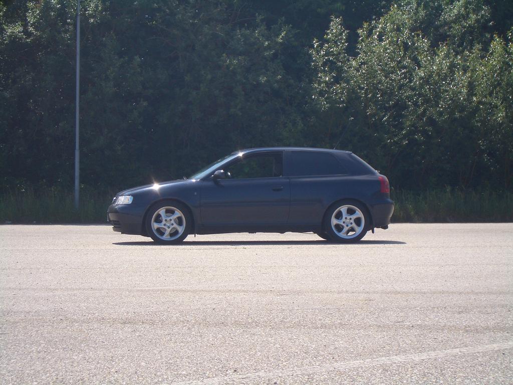

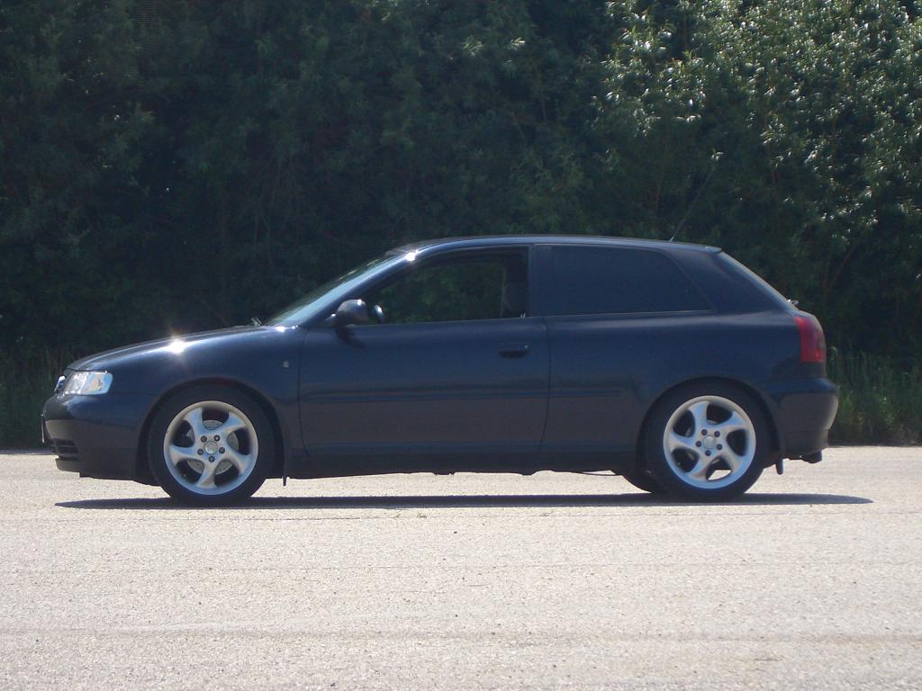

Hab mir vorgestern das Sachs Performance Sportfahrwerk mit 35/35mm tieferlegung eingebaut!
Schaut jetzt aber so aus als ob er hinten tiefer wäre?!?!
Hatt jemand das gleiche Problem?
Danke im voraus!

Ist normal, weil die Kotflügeloberkante einfach vorne höher liegt als hinten. Insgesamt liegt er doch sehr gerade. Aber das ist einer der Gründe, warum viele halt Fahrwerke verbauen, bei denen die Tieferlegung vorne höher ist als hinten (beispielsweise 50/40 oder dergleichen).
Finde das bei dir jetzt nicht sonderlich schlimm und auffällig. Wenn man genauer hinschaut evtl. Aber ansonsten kam er für 35/35 ziemlich weit runter.
Was hastn von Radmitte bis Kotflügeloberkante vorne und hinten?
Ich würde mich freuen wenn mein 35/35 Fahrwerk von H&R so tief wäre.
Mir ist er momentan vorne zu hoch.
Danke für die Info!
Also vorne 35mm und hiten 33,5mm!
Mfg
Ich nehm an du meinst cm!?
Oder was hast du gemessen? =)
Sorry! Mein ja CM! Vertippt!
das schon sehr tief. Habe glaube 36,5 und 36 oder so.
Weiß grad nicht mehr genau, schon paar Tage her, dass ich gemessen habe.
Werde deshalb wohl gegen andere Federn tauschen. Wahrscheinlich die Eibach Sportline 45-50/35-40
