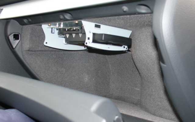

…hab ich nichts dagegen zu sagen :zahnlos:
Direkt ins Handschuhfach ohne Kühlkörper (ist allerdings ein A4)
Alles klar. Dank Dir! Ich werd das dann mal so probieren.
Gruß Paddy
