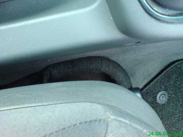

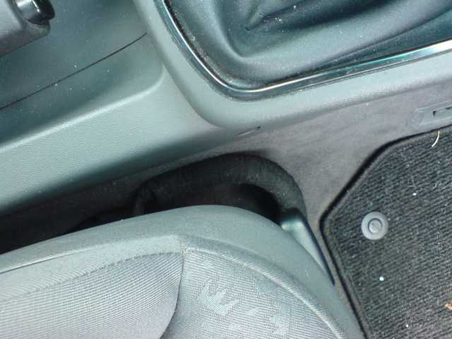

Also ich wweiß nicht genau, ob es einen Reparatursatz gibt, allerdings konnte ich bei mir feststellen, dass man die neuen Kabel jetzt sehen kann, und dass diese eine ziemlich dicke Isolation haben (ca. 2 cm schätz ich), wahrscheinlich, damit sie nicht nochmal kaputt gehen…
Ich kann da mal ein Foto von machen, wenn du möchtest?!?
Das wäre gut. Muss man den Sitz ausbauen, um da dran zu kommen?
CU
walkAbout
Also die Audi Menschen haben damals gesagt, man müsse wohl die Polster alle abnehemen!
So wie ich das eben feststellen konnte, geht das Kabel unter dem Beifahrersitz an der Linken Seite des Sitzes von unten in das Polster!
Also hier 2 Fotos vom Beifahrersitz, weiß nicht, ob dir das hilft!
