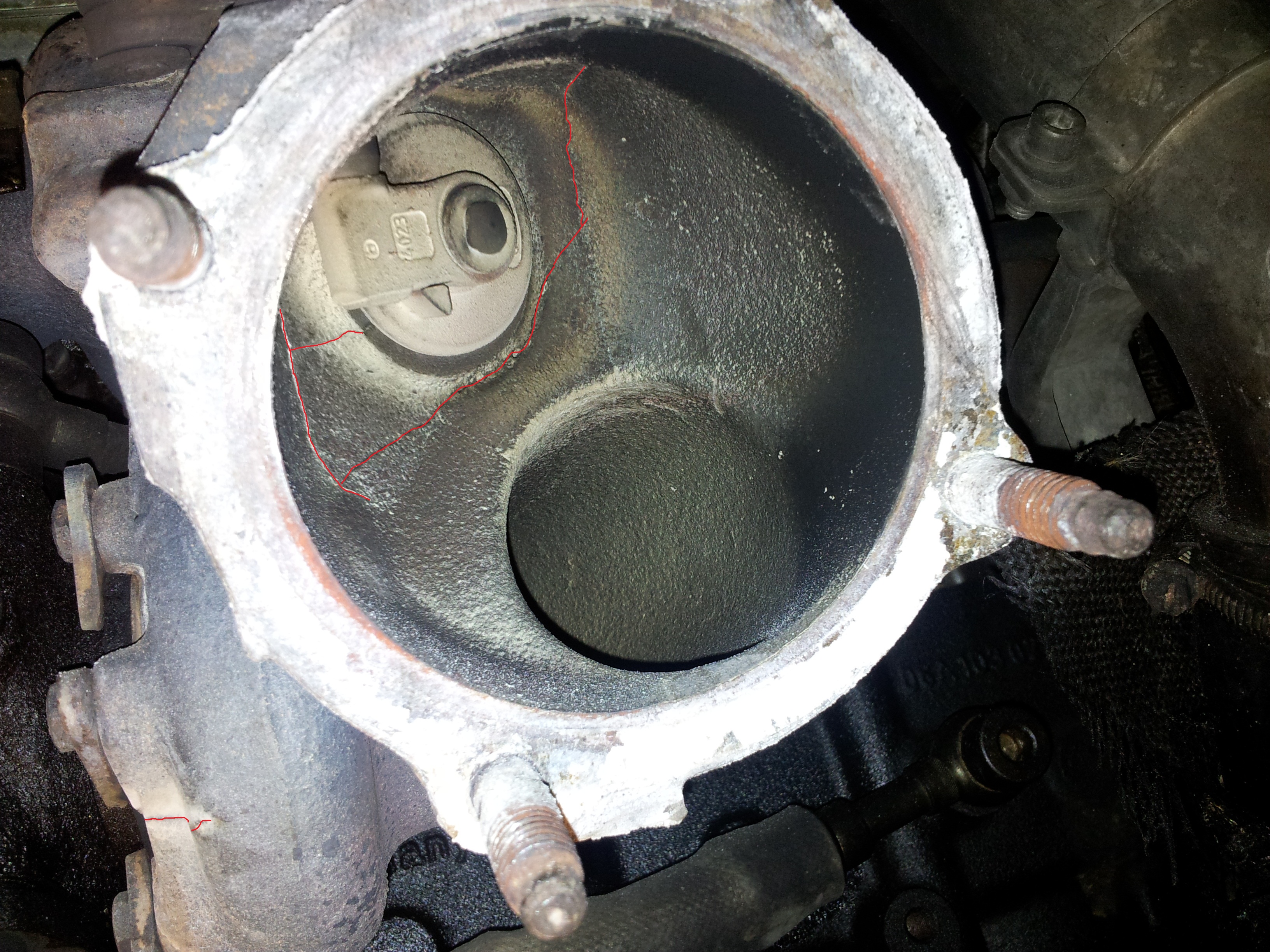

Hi leute ich hab letztes Wochenede endlich ein neues Downpipe verbaut, da mein altes Flexrohr hinüber war, war auch schon deutlich zu hören.
allerdings habe ich dabei festgestellt das der Turbo leider auch schon defekt ist. das Gehäuse der Abgasseite ist an mehreren Stellen gerissen :grml:
der Motor hat mitlerweile schon 225tkm runter und hat u.a. noch mehr Problemstellen…
Nun weiß ich definitiv nicht mehr was ich machen soll, behalten alles fertig machen und noch min 2 jahre fahren oder gleich nen anderen beschaffen ?
das teuerste ist ja leider der Turbo der mit 580 Euro zu buche schlägt, oder kann man die 300 Euro Turbos aus eGay auch nehmen ? :perplex:
und Rosten tut der gute leider auch schon an mehreren Stellen :frowning:
wie denkt ihr darüber ?

Wenn das Abgasgehäuse vom Turbo Risse hat kanns auch sein, dass der Krümmer auch welche hat.
Hab mir damals bei eBay einen gebrauchten Krümmer für 20€ und einen gebrauchten K03-053 für 90€ gekauft… 20tkm später immer noch keine Probleme.
ja vor gebraucht schrecke ich eigentlich auch bissl zurück, das ist echt wie n ü-ei… naja wenn der krümmer nen riss hat wird der geschweißt, 0 problem, nur der turbo ist da etwas ähm… empfindlicher^^

Ich würd auch deinen überholen lassen, sollte so um die 300€ kosten, oder einen gebrauchten, ABER dann würd ich versuchen das du ihn vorher anschauen kannst (Hitzerisse, Wellenspiel, Schaufeln). Falls du vor hast den Wagen noch länger zu Fahren (70tkm aufwärts) würd ich ihn überholen lassen bzw. einen neune aber kein China Teil!

Sooooo… Der neue (generalüberholte) Turbo ist nun verbaut, allerdings würde ich wohl nie wieder einen Generalüberholten kaufen ! zum einen waren die Verdichterseite und Abgasseite Total verdreht zusammen gebaut sodass keine Leitung gepasst hätten, das musste ich selber noch einstellen und wieder neu zentrieren -.- genauso wie das Westgate viel viel zu hart eingestellt war ! Zu guter letzt hatte ich noch probleme mit der abdichtung von einer Kühlwasserleitung da die Dichtflächen am Turbo nicht bearbeitet wurden sonder so rau wie nach dem Sandstrahlen gelassen wurden…
Achja, und bevor ich überhaupt den Richtigen Turbo bekam wurde erst einer mit der falschen Abgasseite geliefert (Passat o.ä.)… das Ganze hat mich dann 2 Tage Arbeit gekostet… aber nun ist er endlich wieder leise unter der Haube :smiley:
