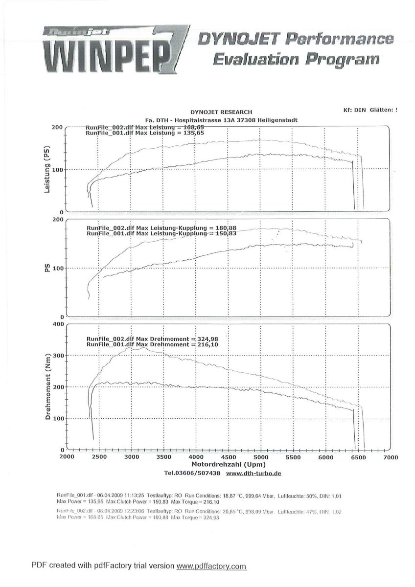

Hab meinen AGU bei 95tsd km auf 180PS / 325 NM chippen lassen und bis jetzt mit 130tsd km keine Probleme mit der Kupplung!
Hi, hab meinen AGU mit 100TKM zum chippen zu SLS gebracht. Eingetragene 138KW und etwas über 300NM Drehmoment. Habe nun 161TKM auf der Uhr und noch immer die original Kupplung.
