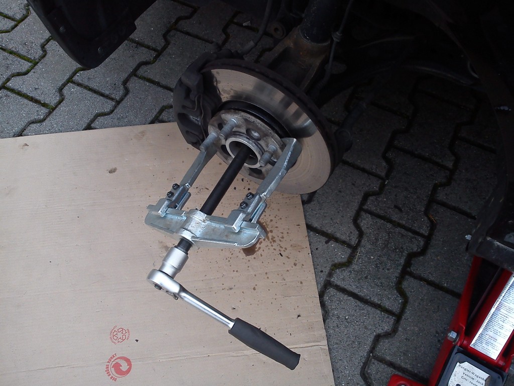

Man was ein Akt, habe endlich die blöden Dinger runter.
Musste mit dem Abzieher ran. Naja nächstes Jahr sollte ich mir neue Scheiben besorgen, die alten haben jetzt paar Macken.
Hoffe ist jetzt nix anders "Krum" geworden.

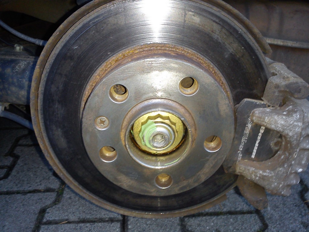

Hab alle Naben, "geschliffen und poliert" und Felgen Auflagefläche mit Kupferpaste ein gesprüht, hoffe das bringt was.
Mal sehen wie die Winterreifen dann runter gehen.
Noch zwei Foto´s.
