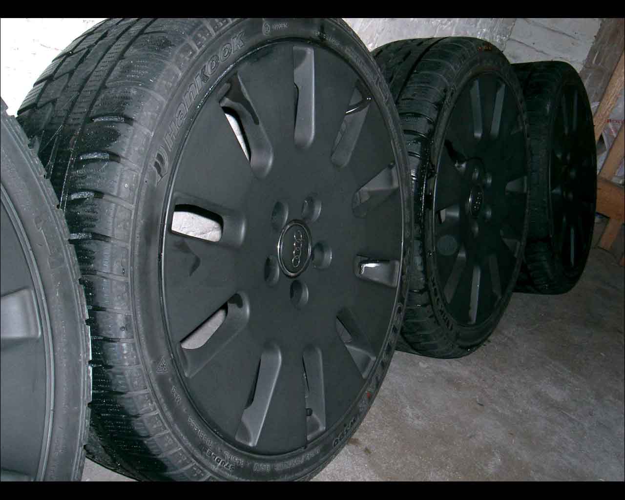

da die felgenauswahl für den winter bei mir jetzt abgeschlossen ist brauch ich nur noch die passenden adapterplatten…
jetzt meine fragen!
werden die platten ohne probleme eingetragen beim tüv oda was muss man beachten?
was empfiehlt sich für eine stärke und marke der platten?
was sagt ihr zu meinen winteralus??..
7,5 x 18 H2 ET40 mit Hankook R18 225/40
ich hoffe sachliche antworten zu bekommen vielen dank schon mal im vorraus
mfg Phil

Felgen gefallen mir auch sehr gut! Hersteller?
SCC Spurverbreiterung oder H&R, da kannst Du mla nachgucken.

DAs sind die A8 Winteralus…
ja vieln dank an euch hat mir sehr weitergeholfen ich kann es kaum erwarten die endlich drauf zu ballern!!
und übrigens der hersteller wird wohl audi sein da ich das festigkeitsgutachen mir von audi heute zuschicken lassen wollte!
