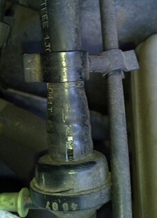

Kann das was mit dem Unterdruckschlauch zum Bremskraftverstärker zu tun haben?
Dieser ist bei mir eingerissen,und zwar direkt hinter der Membrane wo der Schlauch auf dem Hartplastik aufgeschoben ist
Edit
hier ein Bild
Wenn genug Bremsflüssigkeit drin ist wirds wohl am Schlauch liegen.

Wenn der Unterdruckschlauch einen Riss hat würde ich den sofort wechseln. Wenn der Bremskraftverstärker nicht genug Unterdruck aufbauen kann, lässt die Wirkung nach. Ausserdem kann dein Motor ggf. Falschluft saugen, was sich mit Leerlaufschwankungen bemerkbar macht.

Werde aber trotzdem Montag bei Audi nen neuen Schlauch bestellen.
Kostete glaube ich 30€
