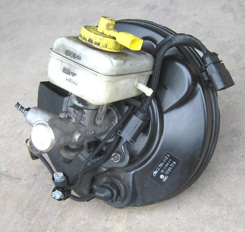

Hast du oder Audimeister vlt. noch die Teilenr von Audi für den "Bremsflüssigkeitsstand-Schalter"? Heißt der wirklich so?
Hab nen bj 11/97 mit motorkennbuchstabe AKL und GetriebeKB glaub ich DLP… 101PS
den Deckel oder den Schalter ersetzen? Du meinst sicherlich den Schalter?
der schalter ist im deckel.
Also kann ich Schalter nicht seperat kaufen und muss einen neuen Deckel MIT Schalter kaufen?
Hast du vlt. die Teilenr.?
nein die habe ich nicht zu hand mein bester. Ja also den Gelben ring vom deckel brauchs dann nicht, aber das innenleben eben, siehst du dann schon wenn dus in de rhand hast.
also stecker auf dem deckel checken, den mal ausscharuben und durchschütteln, danach neu kaufen…
Wenn ich googel, dann finde ich nichts zu einem Bremsflüssigkeits Sensor oder Schalter beim A3, kann es sein, dass es noch einen Fachbegriff gibt?

Sitzt der Schalter in diesem gelben Ding oder unter dem weißen Deckel? Wenn der Schalter defekt ist wieso wechsel ich das komplett wie du schreibst mit Innenleben des Deckels? Reicht es nicht, wenn ich nur einen neuen Schalter hole?
Der gelbe deckel mit dem geleben stecker :wink:
und den kann ich seperat ohne den kompletten Bremsflüssigkeitsbehälter kaufen? Ich find gerade aber bei Ebay nur komplette Behälter… Wenn ich wüsste wie das Ding genau heißt oder eine Teilenr hätte, dann wäre die Sache viel einfacher :smiley:

So war heute reparieren lassen. Hier als Feedback
Nachdem die Drehzahlfühler getauscht worden, sind ABS+Bremsanlage Kontrollleuchten ausgegangen.
Preis für den Wechsel: 30 Euro
Sensoren von Ebay: hinten links+rechts: 20 euro mit Versand
Fehlerspeicher auslesen: 20 Euro
Also insgesamt 70 Euro gekostet…
