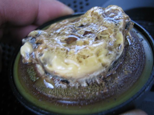

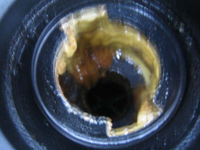

ich möchte den Thread mal aufnehmen um eure Meinung zu meinen Ablagerungen zu hören. Ich hatte schon immer, bei jedem Auto, Ablagerungen, aber jetzt scheint es extremst zu sein! Seht selber, Bilder sagen mehr als Worte.
Hintergrund:
  • Fahrweise "sparsam" (schalte bei 2000 U/min)
  • sehr viel Kurzstrecke (2-15km) in der Stadt
  • letzter Ölwechsel 01/2009 mit 5W40 Megol Vollsynthetik
  • seit dem Ölwechsel kaum Ölverbrauch
  • Ölverbrauch vor Ölwechsel ca. 1L auf 6000km (vorher 10W40 Castrol teilsynth.)
  • geringer Kühlwasserverbrauch (ca. 1/2L auf 10000km)
  • kein Ölverlust
Was sagt ihr?

Das ist wirklich normal,gerade in der kalten jahreszeit!durch das kurzstrecken gefahre wird der motor/Öl nicht wirklich warm und dan sieht das so aus wie bei dir!hat bestimmt min. jeder 2 hier!:bummsen:
Also ich weiß net was ihr habt eure armen Autos einbisschen mehr :bummsen: freilauf d.h. ab auf die autobahn und mal 100 km mit mal schneller und mal langsameren geschwindigkeit fahren dann ist alles im Lot völlig normal das ganze
Sonix
Jo ist standart wenns kalt ist und Kurzstrecke…Ölwechsel ist nicht von nöten, lediglich wie shcon erwähnt, einfach mal nen bissche gas geben… maches selbst auch so, inner stadt und so spare ich immer sprit, aber wenn ich jedes 2te WE nach hause fahre dann fahre ich konstant mit tempomat 140 für ne halbe stunde… habe daher niemals solche probleme gehabt…aber wennste nur inner stadt kurvst ist das normal :wink:
Ich kenn das ja auch schon seit ewig mit den Ablagerungen, aber so viel hab ich noch nie gesehen! Wenn ihr sagt ist normal, dann bin ich ja erstmal beruhigt.
Ich fahre auch nur kurzstrecke zur arbeit sind 3km und 80kmh max und das schon seit über einem jahr und habe überhaupt keine ablagerung am öldeckel. also ob das normal ist weiß ich nicht, sonst müsste es ja bei mir auch sein:perplex:
Bei mir ist es genau so wie bei A3Turbo. Naja wenn er warm ist fahr ich nie spritsparend :slight_smile:
Muss wohl am Motor liegen fahr auch einen AQA :wink:
Also ich hab auch diese Ablagerungen aber nicht so extrem wie auf den Bildern oben. Fahre jeden Tag ca. 200km Autobahn mit 100-150km/h.
Sind da diese Ablagerungen auch normal? Letzter Ölwechsel war vor ca. 1000km.
Bei mir ist es auch, aber sehr sehr wenig und das auch nur oben am Deckel. Sieht schon leicht pervers aus ^^
