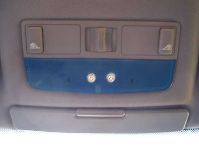

ps mach mal ein foto dann kann ich dir sagen ob es die richtige ist

so hier das bild
jup das ist das teil was ich obengeschrieben habe nimm die
nummer mit und bestell das teil
