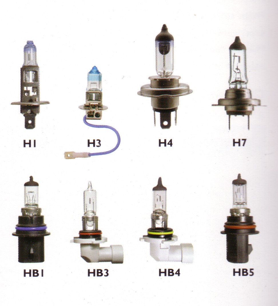

Hat deine Austausch-Birne 2-Anschlüsse (H7) oder 3-Anschlüsse (H4)?
Siehe Bild!?
die hat 3 anschlüsse wie die h4 war ja auch vorher eine h4 verbaut! ist ja auch nen h4 stecker dran!

Abblendlicht = H7, Nebler + Fernlicht = H4.

VFL keine linsenoptik. Blinker ist separat. FL linsenoptik und durchgehender scheinwerfer. Drei anschlüsse ist H4. Abblendlicht immer h7. Oder du hast keine originalen scheinwerfer drin.
