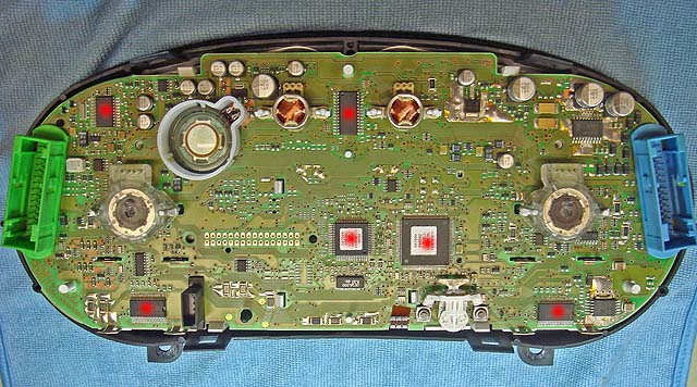

ich hatte ein ähnliches Problem. Die Zeiger von Kraftstoffanzeige und Motortemp. spielten völlig verrückt, wenn der Wagen 1-2 Tage gestanden hat. Besonders wenns nass und kalt war, trat das Problem auf. Nach wenigen Minuten Fahrt war wieder alles i.O.
Es scheint, dass es an kalten Lötstellen im Kombiinstrument liegt. Ich hab die Pins von den rot markierten ICs nachgelötet und seitdem ist das Prob komplett verschwunden. Leider kann man die kalten Lötstellen nicht sehen, ausserdem braucht man einen extrem feinen Lötkolben, um das KI nicht zu schrotten. Also nur was für erfahrene Bastler!!
Wenn man Foren nach dem Fehler durchsucht, finden sich hauptsächlich A3s zwischen Bj. 2000 und 2002. Scheint, dass der KI Hersteller da leichte Fertigungsprobs hatte.

danke für die letzten beiden Tipps, die ich mal angegangen hab, aber leider ohne Erfolg.
Nachlöten der Bauteile (ich arbeite in der Elektronikindustrie) hat nichts gebracht. Ok ich habe nich alle ICs nachgelöten, da mit das bei dem ganz engen Pad-Abstand zu kritisch war.
