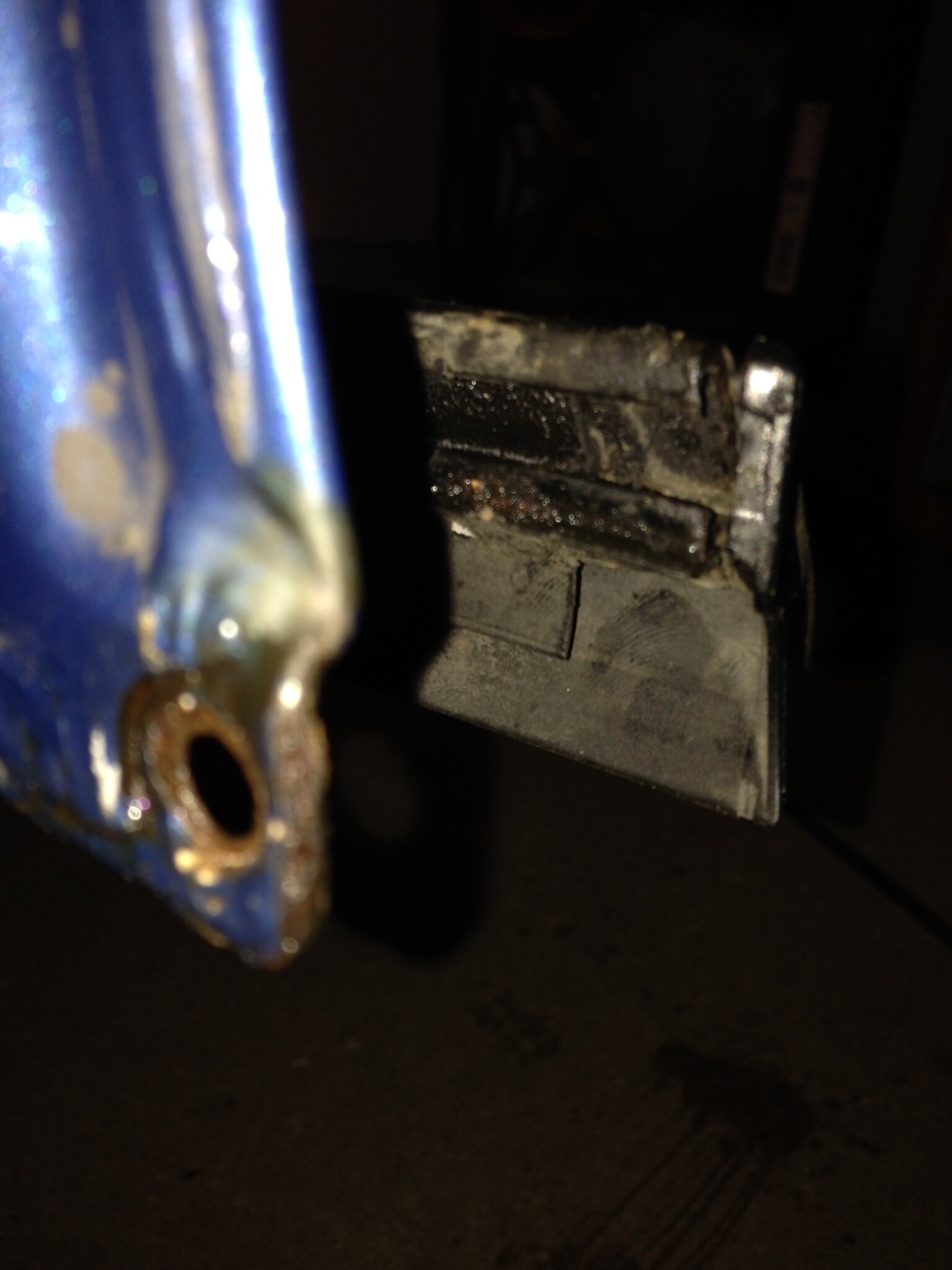

Ich habe bei meinem Audi A3 8L Facelift Modelljahr 2001 an der Beifahrertür leider ein Rostproblem…
Die Leiste lässt sich nicht mehr vernünftig mit der Schraube befestigen und die Clip Halterungen halten auch nicht mehr so wirklich…
Ich habe nun vor die Roststellen zu schleifen und neu zu lackieren…
Danach dachte ich es wäre das beste die Leiste einfach festzukleben…:
Was meint ihr bzw, habt ihr Tipps für mich?
Gruß Niklas :slight_smile:

Wenn du es neu lackierst, auf jeden fall die leisten mit Karrosseriekleber befestigen, somit kann keine reibung zwischen leiste und Blech mehr entstehen. Was der Hauptgrund für das Problem ist.
