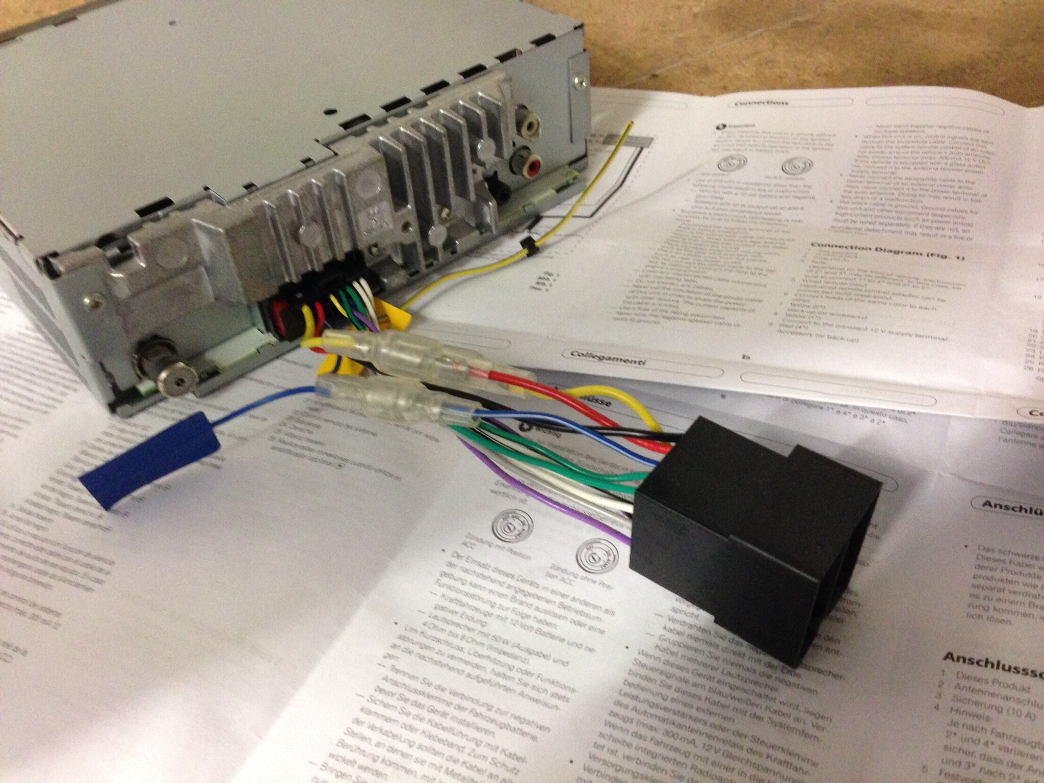

Hallo, ich nochmal…
Habe jetzt wie empfohlen den Adapter gekauft (http://www.amazon.de/gp/product/B002QO00FI/ref=oh_details_o00_s00_i00?ie=UTF8&psc=1) und auch schon eingebaut…
Allerdings bleibt alles wie beim alten, die vorderen 2 großen boxen klappen der rest bleibt stumm…
Hab ich den Adapter falsch angeschlossen oder was vergessen??
Hier sind Bilder vom eingebauten Zustand:
http://s7.directupload.net/file/d/3453/yyblf6iu_jpg.htm
http://s1.directupload.net/file/d/3453/x6ih8gfz_jpg.htm
