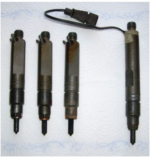

Ich hab eine frage,hat schon jemand bei A3 8L 1.9 TDI 81 kw/ 110 PS solche einspritzdüse getauscht wie auf dem bild?
Wie geht das überhaupt?
Egal für welche Einspritzdüsen du dich entscheidest, du solltest sich dann von jemanden einstellen lassen, dass das Spritzbild passt.
Hi, ist eigentlich einfach du brauchst aber ein Schraubstock. Einfach das komplette Teil dort einspannen und oben den Kopf abschrauben, dann kannst du die Düse wechseln. Unter der Düse im Düsenhalter sind kleine Plättchen, also solange die Düse ab ist nicht den Düsenhalter umdrehen.

aber das ist eine andere einspritzdüse.
Bei mir ist solche wie auf dem bild
Und nun ist die lezte frage muss ich die e auch einspritzdüse einstellen lassen oder nicht?
Ich denke das ist nur bei ältere modele einspritzdüse kann mann nur einstellen.
Hi, genau so wie im Video musst die Kappe abschrauben. Auf dein Bild geht die Kappe bis zur Rille darüber ist der Halter. Die Einspritzdüsen werden über Plättchen eingestellt die direkt unter der Düse sind. Deswegen nur die Düse abnehmen und nicht weiter auseinander bauen oder über Kopf halten:). Wegen der Einstellung, gibt es Probleme mit dem Motor, nagelt oder raucht er? Wobei so eine Überprüfung auch nicht gerade teuer ist, hab noch was von 10-20 Euro pro Düse im Kopf. Denk dran das du neue Kupferdichtungen brauchst wenn du die neuen wieder in den Motor setzt.
