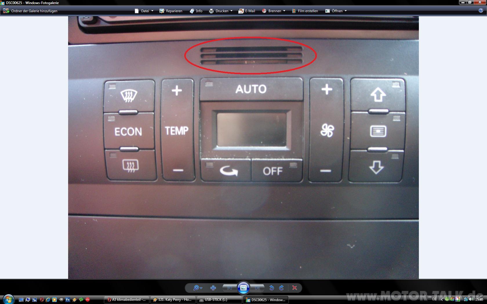

müsste mein klimateil auch mal rausbekommen, hab diese hier 301 Moved Permanently muss man da wirklich nur ziehen? von welcher seite am besten vom radio her oder vom aschenbecher( beim aschenbecher kann man es ja nen stück vorziehen) ich bekomm das ding einfach nicht raus und hab schon ziemlich fest gezogen, klar geht da noch mehr aber hab echt angst dass da was abbricht, gibts da nicht doch irgendeinen trick?
am besten radio ausbauen und mit gegendruck von hinten arbeiten …da kann nix rausbrechen !!
