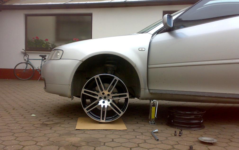

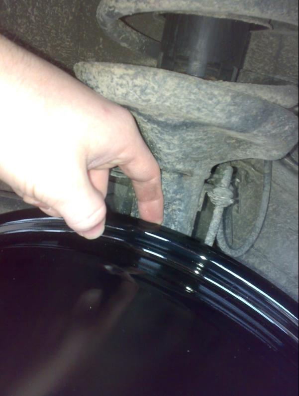

Habe heute meine neuen Sommerfelgen draufgesteckt, ob sie auch wirklich passen, zwecks Bremsanlage.
Diese stellt kein Problem dar, nur passt nichtmal ein Finger mehr zwischen Felgeninnenkante und Federbein. Und das ohne Reifen.
8,5x19 ET 35 - im Normalfall sagt doch jeder, dass die drunter passen :frowning:
Auch wenn ich jetzt 10mm Adapter pro Seite verbaue und die Felge 10mm weiter vom Federbein wegkommt, schleift oder geht die Felge mit Reifen erst garnicht drunter, denn dann kommt die Rad/Reifen Kombi beim einfedern definitiv an das Federbein, und dass ohne Tieferlegung.
Jetzt werden die Felgen morgen abgeholt und gehen an den Verkäufer zurück.
Hab mal n Bild angehängt…

Sicher, dass das ET35 sind? Ich kann mir nicht vorstellen, dass der S3 soviel anders an der VA ist als mein Frontkratzer? Meine 9x18 passen mit 10mm Scheiben pro Seite auch Problemlos? Bin auch ein bisschen überrascht muss ich sagen. Wenn ich mir das so anschaue, dürften ja sämtliche Räder, von denen man beim A3 sagt, dass sie passen beim S3 und/oder quattro nicht passen. Sagt mir, wenn ich was übersehen habe. Aber bissl komisch schaut das schon aus.
Es sollten schon 8,5x19 ET 35 sein, so steht es im Gutachten UND ist in der Felge so auch eingelassen.
Was denkste wie ich mich gerade ärgere?
Nehmen wir mal an du hast 9x18 ET 35 Jens:
1 Zoll = ca 25mm
Deine Felge ist also 12,5mm breiter als meine, du hast 10mm Schreiben drauf, also würde DEINE Felgen auf MEINEM Auto nochmal 2,5mm näher an das Federbein gehen als auf meinem Bild. Und wie weit ist die Felge bei dir vom Federbei weg?
Irgendwas is doch da SAU KOMISCH …
Felgen werden morgen abgeholt von GLS …
Richtig, ich hab noch ein halbes Zoll mehr drauf. Bei der Probemontage standen diese quasi am (damals noch originalen) Federbein an, so 1-2mm waren noch Platz. Ich musste meine Kotflügel ca 1-1,5cm lassen sowieso die 10mm pro Seite verbauen, damit ich auf ET25 komme und ne gewisse Freigängigkeit gewährleistet ist. Das einzige was noch schleifen kann ist der Reifen auf der Innenseite des Radhauses wenn der Wagen zu tief geschraubt ist. Vom Federbein des Gewindes o.ä. kommt nix.
Das ist alles so Problemlos eingetragen worden.
Grad deswegen wundert es mich ja, wie die Felgen so krass drinstehen können auf dem Bild.

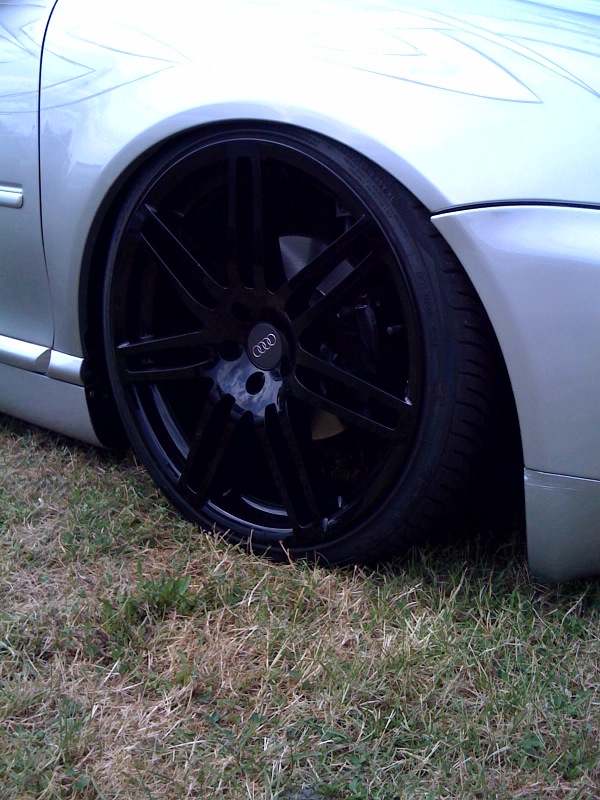

@lonnie fährt doch die selbe Kombi am S:
Sommerfelgen 8,5 x 19 ET 35
Sommerreifen 225 / 35 ZR 19 Dunlop Sportmaxx
Distanzscheiben 10mm vorn, 20mm hinten
Mal schaun ob er was dazu sagen kann?
Jo, @Lonnie -
wie sah das bei dir aus? Was für ein Fahrwerk hast du drin? Musstest du was an der Karosserie ändern?
Ich häng mal nen Bild von vorne an, so schlecht sehen die Felgen nicht aus -wenn Sie passen würden :slight_smile:
die hab ich auch drauf.null probleme.
für die H&R bezahlst du keine 200 Euro…hab für meine für die achsen jeweils 69 euro bezahlt…darfst halt nich im i-net bestellen…kein wunder das es so teuer ist…musst zum fachbetrieb…
