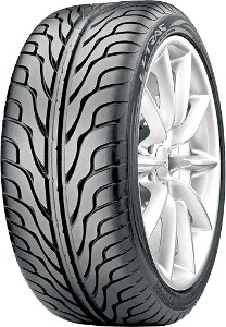

Vredestein
Reifenproduzent aus den Niederlanden im mittleren Preissegment
ULTRAC 225/40 ZR18 92Y XL mit Felgenschutzleiste
Vredestein/Ultrac.jpg
  • Sommerreifen
  • Testurteile:
    o ReifenTest.com
    o ADAC
  • Speedindex Y: dieser Reifen ist für Geschwindigkeiten bis 300 km/h zugelassen!
  • Achtung: Wir liefern Ihnen nur den Reifen. Falls auf dem Bild eine Felge abgebildet ist, dient diese nur der Symbolisierung.
Entwickelt von Vredestein, in Zusammenarbeit mit Giugiaro Design, ist der Vredestein Ultrac der ultimative Reifen für den Hochleistungs-Reifenmarkt.
Mit seinen gerundeten Formen, seiner fließenden Kontur und abgeschrägten Ecken ist der Vredestein Ultrac großartig gestaltet und bringt viele innovative Eigenschaften mit.
Nehmen Sie zum Beispiel die ‚Ultimate Handling Constructio‘ (UHC).
Diese Konstruktionsmethode verhilft dem Reifen zu außergewöhnlich guten Fahreigenschaften auf nassen und trockenen Straßen.
Beachten Sie auch das ‚Centre Shift System‘ (CSS) in der Mitte des Reifens.
Durch das versetzt angeordnete rechte und linke Profil in Bezug zum mittleren Bereich, wird das Abrollgeräusch des Reifens minimiert.
Und schließlich, durch die Verwendung einer Full Silica Silan Laufflächenmischung, garantiert der Vredestein Ultrac souveränes Verhalten auf allen Straßen und bei jedem Wetter.
Gelisteter Preis*: 193,50 EUR!
Bei uns: Nur 124,10 EUR
Also 36 Prozent weniger!
Und die Versandkosten sind auch schon drin
