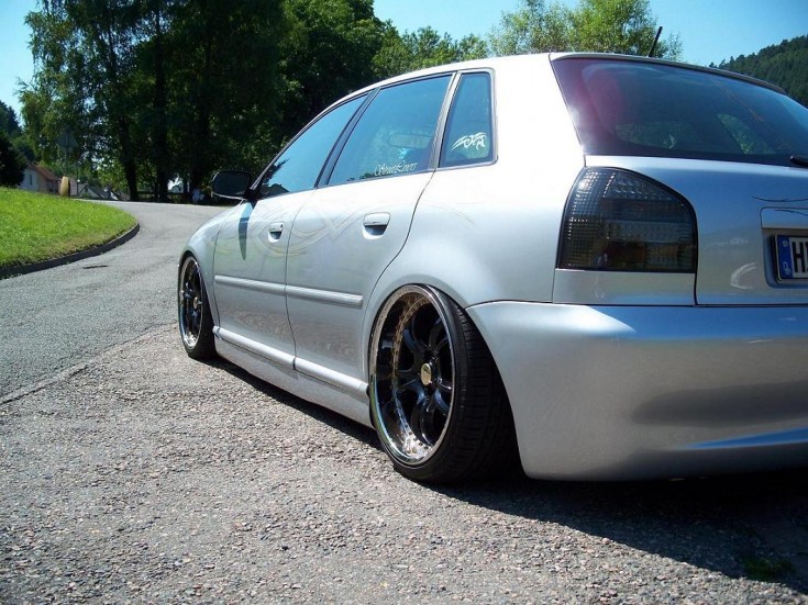

hatte ja die 9,5x18 ET30 ohne scheiben auf der HA.da hat nix geschliffen.mit gewinde nicht und mit airride erstrecht nicht… :fuchs:
kannsch bei 8,5 und Et 30 natürlich auch so unterschreiben, aber ne 9,5er kann ich mir echt nur schwerlich vorstellen… aber der Rene wurde ja auch schon mal bezichtigt ein wenig mit dem Tüver per du gewesen zu sein:biggrin:
Oder habe ich dsa damals falsch verstanden :biggrin: (Scherzhaft natürlich gemeint)
wurde alles regulär eingetragen…:cap:
hatte die 9,5x18 zuerst mit einem 245/35iger reifen drauf,dann mit einem 215/35iger (!!!) und dann mit einem 225/35iger…passt perfekt.
