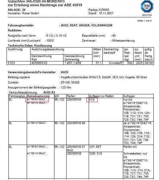

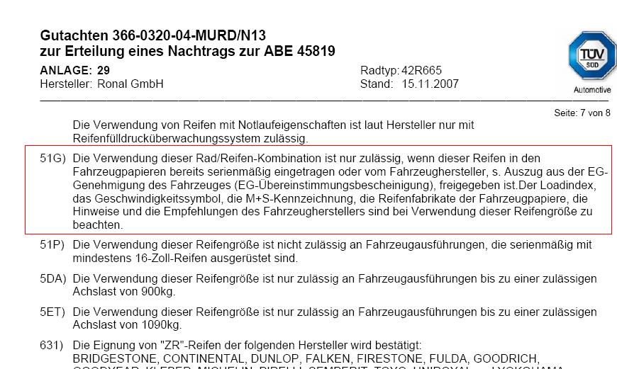

Edit: Zu den Felgen steht im Gutachten etwas, das ich nicht verstehe, und zwar die Bedingung 51G(siehe Fotos).
Ich habe im Schein NUR 195/65 R15 stehen. Ist denn die Größe 205/55 R16 "vom Fahrzeughersteller freigegeben", wie es im Gutachten verlangt ist? Das ist ja eigentlich ne ganz normale 0815 Reifengröße, nix besonderes. verwirrt
Diese Zusatzklausel 51G ist auch bei anderen Felgengrößen wie 7,5x16 ET 35 nicht vorhanden, nur bei meiner Felgengröße.
Ich hoffe ihr könnt mir dabei helfen…

Hi, das hab ich mir schon fast gedacht. Aber wieso dann dieser Auflage 51G?
Wie siehts mit der Felgengröße aus? Ist die auch standard? Die Reifengröße ist bei mir definitiv NICHT serienmäßig eingetragen, wie es das Gutachten der Felgen will. Stellt sich nur die Frage ob sie von Audi freigegeben ist.
Bitte helft mir, ich muss mich schnell entscheiden ob ich die Felgen will(bzw. ob die passen)
In den neuen Fahrzeugscheinen wird generell nur die kleinste zugelassene Reifengröße eingetragen. Erlaubte Rad-Reifen Kombinationen z.B. sind in den ABEs der Felgen zu finden.
In der ABE steht leider nix. Nur im Teilegutachten steht das, was ich oben rot eingekreist habe. Da steht halt wie ich das verstanden habe, dass 205/55 R16 nur zugelassen ist, wenn es auch von Audi freigegeben ist. Ist es von Audi freigegeben und wenn ja wie weise ich das nach beim Tüv?
205/55 R16 sind in der ABE des A3 8L enthalten.
Gruß Mackie
Merci!!! Gibts das irgendwo zum ausdrucken für den Tüv oder hat der Tüv das in seiner EDV?
