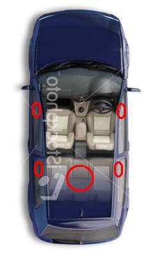

meinst du es ist sinnvoll hinten auch noch Lautsprecher in die Seiten zu bauen?
Erläuterungen zum Bild:
Rückbank fliegt raus
Elipsen Lautsprecher,
Kreis Sub
Vom Klangtechnischen punkt aus betrachtet definitiv nicht (Stichwort: Bühnenabbildung). Würde mir da an deiner Stelle kosten und mühen für sparen.
soundtechnisch nein, wenn du mit gfk gut kannst wäre es aber ne schicke idee showtechnisch hinten die türpappen KOMPLETT mit gfk zu laminieren und da denn 16er oder sogar 20er speaker hinzusetzen angewinkelt nach vorne zum fahrer :wink:

Ich finde mit Lautsprechern hinten ist echt Geschmacksache. Gefühlte 80 Prozent der hifitechnisch begabten Leute in den Foren und Fachzeitschriften empfinden es als sinnvoll hinten keine Boxen zu verbauen.
Ich finde, dass ein bisschen Sound von hinten schon angenehm ist, daher hab ich den Fader auf 75% vorn gestellt und werde im Fond wohl noch ordentliche Boxen nachrüsten. Man muss es halt mal gehört haben.
Weil es hört sich imho komisch an, wenn bei einem Lied sagen wir mit Frauenstimme was nur mit vocals also Gesang beginnt alles von vorn kommt und dann irgendwann basedrum, gitarre oder whateva einsetzt aufeinmal im ganzen Auto Musik ist (*) . Daher finde ich es ausgeglichener, wenn man hinten auch Boxen hat, den Hochton würde ich aber primär vorn lassen. Beim A3 bietet sich das ja auch an wenn man kein Sportback hat, da nur vorn einzelne Hochtöner verbaut sind. Hinten hat man also maximal nen Coax-System. Ich könnte mir sogar vorstellen die hinteren Boxen bandpassbegrenzen, dass sie nur den TMT-Bereich abdecken so 60Hz bis 2Khz etwa. Hatte aber noch keine Möglichekeit diese Konstellation zu hören.

Also ich würd dir empfehlen, die Amps dann schön zur Schau zu stellen (das hast du wahrscheinlich ja eh vor :wink: ) und die Woofer-Kiste schön zu verpacken. Und bevor du dann mit den hinteren LS anfängst, würd ich vorne Doorboards bauen und da TMTs einbauen (ähnlich wie bei dem weißen Lupo auf dem AS-Stand). Dann hast du besagtes Problem von Elninio umgangen. Oder planst du, noch 50 Bildschirme etc. einzubauen? Dann ist das natürlich wieder was anderes…
Und noch ein Wort dazu: Ich hab meinen Sub auch bei 70 Hz getrennt und man hört schon, dass er hinten sitzt. Finde das etwas ärgerlich, weils nicht zur Bühne beiträgt, aber wenn mans jetzt ins Perfekte ziehen wollte, müsste man sich recht weit vorne noch min. 8"-Woofer einbauen, um ebendiese Bassgitarren auf die Bühne zu bringen.

Wollte nochmal aufgreifen wegen Lautsprecher für hinten. Soll ich für hinten ein Compo System nehmen?
Die Lautsprecher würden sich über Sitzhöhe befinden und da hinten keiner sitzt, will ich mal eure Meinung hören was dann da am sinnvollsten ist?
Ist die Frage, wo du bei einem Kompo die HTs hinsetzen willst (wenn du nen 5-türer hast, sieht's anders aus). Würde dir eigentlich nur zu nem MT/TMT oder max. einem Coax raten. Wobei dir das dann durch den HT den Klang versauen könnte.
