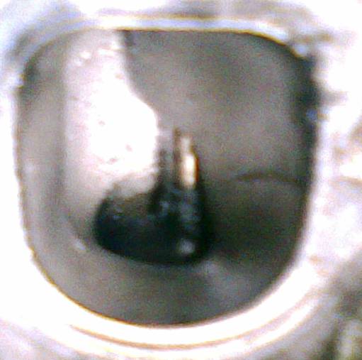

hier mal ein bild vom alten motor, da kann man sehen wie sauber der einlasskanal durch schliessen der AGR geblieben ist
nicht übel, hab momentan 358tkm runter, woher hast du den atm denn so günstig? und hast du mal überlegt dir den größeren einzusetzen oder sogar nen PD? hast du dich da mal informiert?

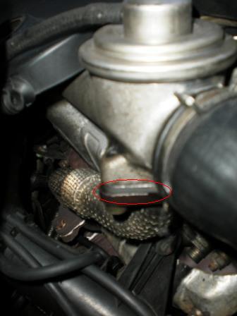

genau das teil isses. allerdings kann man das auch ein bissl dezenter machen, indem man nich gleich das kleine AGR rohr abschraubt und 2 blindstopfen drauftut, sondernd das kleine stück blech mit 2 dichtungen dazwischenbaut. damit sieht es aus wie original und die gummischläuche bleiben auch drauf.
erkennt kein mensch wenn er es nicht weiss…

soda,
hier rot eingekringelt seht ihr das genannte stück blech. zu und fertig.
(im bereich der STvzo nicht erlaubt) :biggrin:
