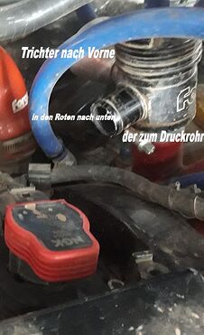

das splitter ist verkehrt herum eingebaut
man baut es genau anders herum ein nicht so wie das Originale. Nur mal so zur info. Hoffe es ist ein echtes wenn ja hast du eine Einbauanleitung dabei.
dann ist der Fehler behoben:hammer:
