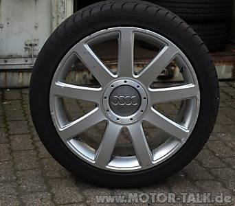

Welche Felgen sind es denn? Bilder/Daten?
die hier sind das…
bild ausm inet…
Also die originalen S-Line-Felgen von Audi? Oder die Nachbauten vom MAM…?
Wenn Audi, schreib die bei der Kundenbetreuung an, die schicken Dir alles notwendige…!ich bei denen auch ne Freigabe für Audi-Felgen bekommen…schnell und unkompliziert…! Die sind da echt gut.

225er auf den originalen s-line schleifen…???
jo 225er, auf na orginial audi S-line felge;) hat mich auch gewundert…
